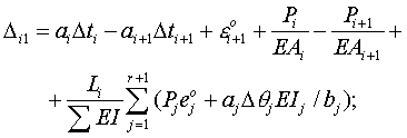

bi - погонная жесткость при сдвиге связи между столбами i и i + 1; ai(i + 1) - коэффициент линейного температурного расширения для столба i(i + l); yif - коэффициенты, вычисляемые по формулам:
yi,i = 1/(EАi) + 1/(EАi+1) + L2i/еEI; (14)
yi,i+1 = yi+1,i =  1/(EАi+1) + LiLi+1/еEI; (15)
yi,j = yj,i = LiLj/еEI; ` (16)

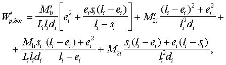

где Wip,bor - дополнительная работа плит перекрытий, связанная с изломом их внешнего края, заведенного в наружную стену; эта работа зависит от типа рассматриваемого механизма прогрессирующего обрушения.
Сопротивление внешнего края плиты перекрытия, заведенного в наружные стены, создает дополнительную работу внутренних сил, вычисляемую для механизма обрушения первого типа (см. рис. 10, а) для i-й плиты
(28)
где ei, di, Si - привязки краевых шарниров в плите, а остальные величины те же, что в (9).
