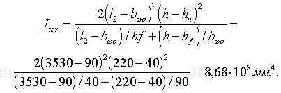

при кручении
Вычисляем безразмерный параметр
Приведенные толщины полок hf,red = hўf,red = h1 + 0,0569d = 40 + 0,0569Ч140 = 48 мм.

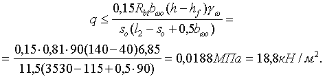

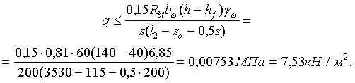

Проверка прочности ребер на срез. Расстояние по горизонтали от оси опоры плиты до центра первой пустоты So = (bwo + d)/2 = (90 + 140)/2 = 115 мм.
Прочность крайнего опорного ребра проверяем по формуле
Так как q = 7,5 кН/м2, то условие прочности для крайнего ребра выполнено.
Прочность ближайшего к опоре промежуточного ребра проверяем по формуле
Так как q = 7,5 кН/м2, то условие прочности для первого промежуточного ребра выполнено.

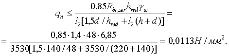

Расчет по образованию трещин. Нормальные трещины при изгибе плиты не возникают, если выполняется условие М Ј Мсrс, где М - изгибающий момент от нормативной нагрузки в сечении, для которого проверяется возможность образования трещин; Mсrc - момент, воспринимаемый сечением при образовании трещин.
Изгибающий момент М определим с учетом двух стадий работы плиты до и после защемления стенами.
По рис. 49 a1 = 0,073, a2 = 0,033, a3 = 0,08. Тогда изгибающие моменты в среднем (Мп) и опорном (Моп) сечениях от нормативной нагрузки равны: Мп = (a1q1n + a2q2n)l2l21 = 0,073 Ч 5 Ч 10-3 + 0,033 Ч 1,52 ґ 10-3)3530 Ч 59002 = 51 Ч 106 НЧмм; Моп = 1,1a3q2n l2l21 = 1,1 Ч 0,08 Ч 1,52 ґ 10-3 Ч 3530 Ч 59002 = 16,4 Ч 106 НЧмм2.
Проверим возможность образования трещин в середине пролета l1. Вдоль этого пролета плита имеет предварительно напряженное армирование. Поэтому момент Мсгс определяем по формуле Мсгс = Rbt,serWpl + P(eop + r), где Wpl - момент сопротивления приведенного сечения для крайнего растянутого волокна с учетом неупругих деформаций растянутого бетона; Р - усилие предварительного напряжения за минусом всех потерь; eop - эксцентриситет усилия предварительного обжатия Р относительно центра тяжести приведенного сечения; r - расстояние от центра тяжести приведенного сечения до ядровой точки, наиболее удаленной от проверяемой растянутой грани сечения.
Для проверки трещиностойкости плиты при ее изгибе вдоль пролета l1 примем расчетное двутавровое сечение, в котором круглые пустоты заменены эквивалентными по площади квадратными со стороной а = 124 мм.
Расчетное сечение имеет следующие геометрические размеры: bf = bўf = l2 = 3530 мм, b = l2 na = 3530 - 17 Ч 124 = 1422 мм; hf = hўf = hred = 48 мм. Вычислим параметры: y1 = (bf b)hf/(bh) = (3530 - 1422)48/(1422 Ч 220) = 0,323; yў1 = 2y1 = 2 Ч 0,323 = 0,647.
Так как коэффициент армирования плиты вдоль пролета l1 m = (628 + 156)/(220 Ч 3530) = 0,001 < 0,01, то момент сопротивления Wpl определяем без учета влияния арматуры по формуле Wpl = (0,292 + 0,75y1 + 0,057yў1) = (0,292 + 0,75 Ч 0,323 + 0,075 Ч 0,647) 122 Ч 2202 = 4,01 Ч 107 мм3.
Для определения усилия предварительного натяжения Р необходимо задать начальное значение напряжения арматуры ssp и вычислить потери натяжения. Примем, что натяжение арматуры осуществляется электротермическим способом на упоры, при котором рекомендуется назначить напряжение ssp из условия ssp = Rs,ser - р, где Rs,ser = 785 МПа; р = 30 + 360/l = 30 + 360/6 = 90 МПа (l = 6м - длина натягиваемого стержня, м). При максимально допустимом предварительном напряжении арматуры ssp = 785 - 90 = 685 МПа.
Определим первые потери предварительного напряжения: потери от релаксации s1 = 0,03ssp = 0,03 Ч 695 = 21 MПa; потери от температурного перепада Dt между температурами нагреваемого стержня и упоров; величины Dt примем по СНиП 2.03.01-84, равными 65 °С, тогда s2 = 1,25 Dt = 1,25 Ч 65 = 81 МПа;
потери s3 = s4 = s5 = 0;
потери от быстронатекающей ползучести s6 определяется в зависимости от значения напряжений в бетоне sbp на уровне центра тяжести напряженной арматуры с учетом потерь s1 ... s5. Для определения напряжений sbp вычислим следующие величины:
усилие предварительного напряжения за минусом потерь s1 ... s5
площадь приведенного сечения Аred = 3530 Ч 202 - 17 Ч 1242 = 5,19 ґ 105 мм2;
эксцентриситет усилия в предварительно напряженной арматуре относительно центра тяжести приведенного сечения еор = уred ap = 110 - 30 = 80 мм;
изгибающий момент от собственного веса плиты в ее среднем сечении при изгибе по балочной схеме вдоль пролета l1 Mg = gl2l21/8 = 4 Ч 10-3 Ч 3530 Ч 59002 = 6,14-107 НЧмм (g = 4 кН/м2 = 4 Ч 10-3 Н/мм2 - распределенная нагрузка от собственного веса плиты).
Тогда sbp = P1/Ared + (P1eop Mg)eop/I = (3,725 Ч 105/5,15 Ч 105 + (3,725 Ч 105 Ч 80 6,14 Ч 107) Ч 80/2,79 Ч 10o = 0,182 МПа.
Знак «минус» означает, что напряжения растягивающие. В этом случае потери напряжения s6 = 0.
Первые потери предварительного напряжения
Определим теперь вторые потери предварительного напряжения:
потери от релаксации напряженной арматуры при натяжении на упоры si = 0;
потери от усадки ss = 40 MПа;
потери от ползучести бетона не учитываем, так как напряжения sbр растягивающие.
Тогда вторые потери
Суммарные потери s = 102 + 40 = 142 МПа > 100 МПа. Поэтому найденное значение потерь не увеличиваем.
С учетом всех потерь усилие обжатия
Расстояние r определяем как для упругого тела по формуле r = I (yredAred) = 2,79 Ч 109/(110 Ч 5,15 Ч 105 = 49,2 мм.
С учетом найденных величин Mcrc = l,4 Ч 4,01 Ч 107 + 3,47 Ч 105(80 + 49,2) = 101 Ч 106 HЧмм > Мn = 51 Ч 106 НЧмм. Трещины в пролете не образуются.
Проверим теперь возможность образования трещин на опоре при защемлении плиты стенами. Так как изгибающий момент Mocrc = Rbt,serI/yred = 1,4 Ч 2,79 Ч 109/110 = 35,5 Ч 106 НЧмм > Mon = 16,4 ґ 106 НЧмм, то трещины на опоре не образуются.
При проверке прочности плиты на изгиб вдоль пролета l2 было установлено, что возможно образование трещин вдоль пустот. При проверке трещиностойкости плиты необходимо вместо расчетной принять нормативную нагрузку на плиту qn, а вместо расчетного сопротивления бетона растяжению Rbt ѕ величину Rbt,ser.
Условно образования трещин
Так как qn = qn1 + qn2 = (5 + 1,52)10-3 = 0,00652 Н/мм2, то при проверке по второй группе предельных состояний трещины вдоль пустот не образуются.
