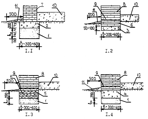

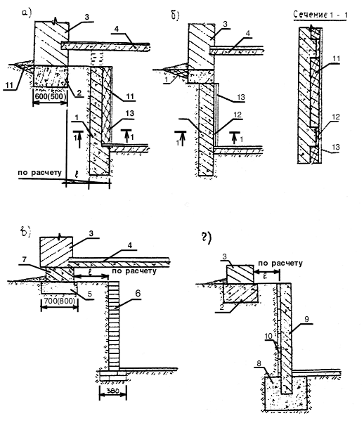

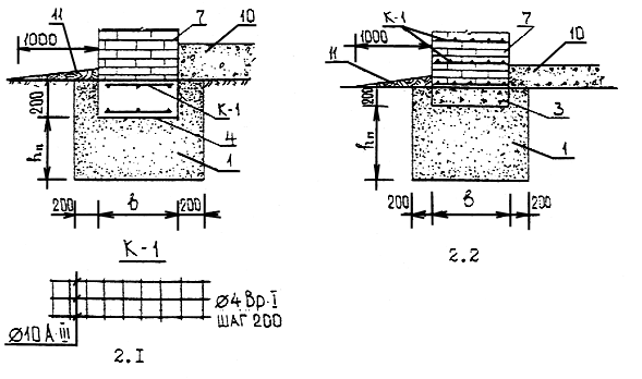

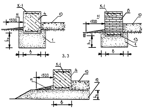

1. Для непучинистых и слабопучинистых грунтов
2. Для среднепучинистых грунтов
3. Для сильнопучинистых грунтов
Область применения:
1.1 - 1-2-этажные деревянные здания, 1-этажные здания со стенами из мелкоштучных материалов;
1.2-3.3 - 1-2-этажные здания со стенами из любого материала
Условные обозначения:
1 - песок средней крупности, крупный;
2 - щебень (гравий, кирпичный бой) с проливкой раствором;
3 - выравнивающая бетонная подготовка;
4 - монолитный железобетонный фундамент;
5 - бутовая кладка (бутобетон);
6 - фундамент из красного кирпича;
7 - цоколь (кирпич, мелкие бетонные блоки);
8 - стена из мелкоштучных материалов;
9 - гидроизоляция;
10 - засыпка керамзитом (грунтом);
11 - замок из перемятой глины;
12 - подсыпка;
13 - армированный пояс.

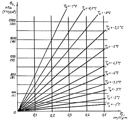

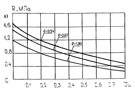

- сопротивление смещению мерзлого грунта относительно фундамента, кПа, определяемое по графику (рис. 1) в зависимости от расчетной температуры
и скорости пучения
грунта под фундаментом.

Рис. 1. Значение сопротивления смещению пучинистого грунта относительно подошвы фундамента

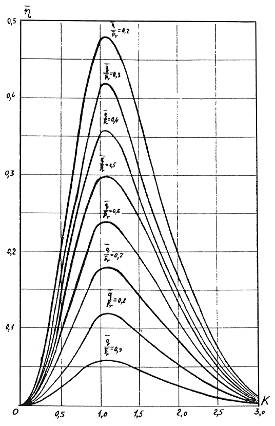

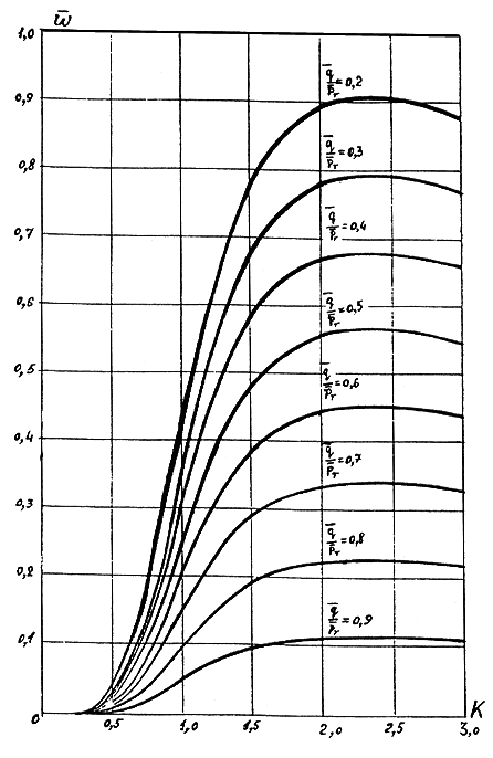

7. Относительная деформация пучения основания с учетом жесткости конструкций определяется по формуле
(11)
где
- коэффициент, зависящий от отношения
и показателя гибкости К системы основание-фундамент-стена здания, методика расчета которого приведена в Приложении 5; значения
определяются по графику (рис. 2);
q - расчетная нагрузка на основание, кН/м;
L - длина фундамента здания (отсека здания), м.
Остальные значения те же, что и в пп. 5 и 6.

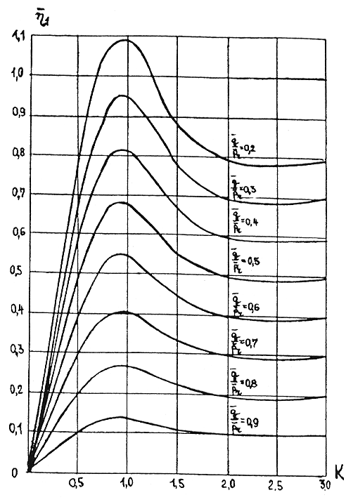

9. Максимальные значения изгибающего момента М, кН.м, и поперечной силы F, кН, возникающих в системе фундамент-стена здания, определяются по формулам
(12)
(13)
где
- то же значение, что в формуле (1) Приложения 5.
Входящие в формулы (12, 13) коэффициенты
и
, определяются по графикам (рис. 3 и рис.4).
Рис. 2. Зависимость
от
Рис. 3. Зависимость
от
Рис. 4. Зависимость
от

где R- расчетное сопротивление грунта под подошвой фундамента, кПа, определяемое по графикам и таблице (рис. 1);
- площадь подошвы столбчатого или 1 м ленточного фундамента, м
Примечания:
1) Для глинистых грунтов значение R определяется в зависимости от средневзвешенного значения степени влажности
, плотности сухого грунта
и показателя текучести
в пределах 0,5 м выше и 1,5 м ниже пяты фундамента.
2) При глубине заложения подошвы фундамента 0,5 м приведенные на рис. 1 значения R умножаются на коэффициент 0,65; при глубине заложения подошвы фундамента 1 м - на коэффициент 0,9; при промежуточных значениях глубины значения R принимаются по интерполяции.

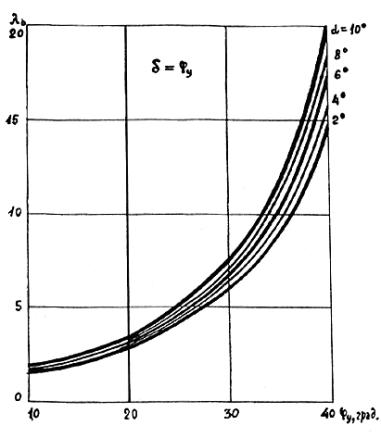

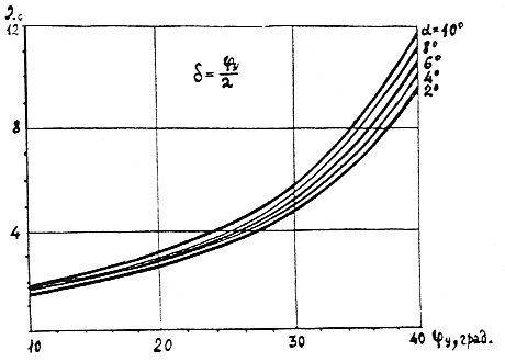

- коэффициент отпора грунта, определяемый по графикам на рис. 2, 3 в зависимости от угла внутреннего трения уплотненного грунта
и угла наклона боковых граней фундамента

а)
б)
Вид грунта основания |
Расчетное сопротивление R, МПа (пески средней крупности |
Пески пылеватые
маловлажные
1,0 |
влажные
0,9 |
насыщенные водой
0,8 |
Пески мелкие
маловлажные
1,4 |
влажные и насыщенные водой
1,3 |
Пески средней крупности
независимо от влажности
1,7 |
Рис 1. Значения расчетного сопротивления R под подошвой фундаментов на уплотненном основании, погруженных на глубину 1,2 м в грунт:
а) глинистый; б) песчаный.
Рис. 2. Графики для определения коэффициента
для песчаных грунтов в зависимости от угла внутреннего трения грунта
и угла наклона к вертикали надвигающейся на грунт грани
при угле трения грунта о бетонную поверхность
Рис. 3. Графики для определения коэффициента
для глинистых грунтов в зависимости от угла внутреннего трения грунта

- удельная нормальная сила пучения, кПа, определяется по формулам п. 5 Приложения 4 с учетом п.11;

ТРЕБОВАНИЯ К СТЕНАМ ПОДВАЛОВ
1. Для полного исключения влияния фундамента на стену подвала необходимо последнюю располагать на расстоянии
< где
- отметки соответственно пола подвала и подошвы фундамента, м; Р - среднее давление на грунт под подошвой фундамента, кПа;
- расчетные значения удельного сцепления, кПа, и угла внутреннего трения грунта, град.
2. Стену подвала допускается располагать в непосредственной близости от фундамента (рис. 1, а; 1, в; 1, г) или совмещать с фундаментом (рис. 1,б; 1, в; 1, г). В этих случаях ее следует рассчитывать на прочность.
3. При устройстве монолитных стен подвалов способом "стена в грунте" работы должны производиться в следующей последовательности:
- в местах предусмотренного проектом расположения стен подвала в основании нарезаются щели шириной 15... 25 см с помощью баров, щелерезов или дискофрезерных машин (при необходимости стенки щелей крепятся бентонитовым раствором);
- в щелях устанавливаются звенья инвентарной П-образной опалубки, позволяющей при бетонировании сформировать в стенах ребра жесткости;
- в местах расположения ребер устанавливаются доски толщиной 30... 40 мм с забитыми в них гвоздями, обращенными в сторону щелей;
- наружные грани щелей обрабатываются водостойким полимерным материалом, или устраивается завеса из рулонной гидроизоляционной пленки;
- в щели устанавливаются арматурные каркасы;
- производится бетонирование стен;
- после твердения бетона под прикрытием стен производится разработка грунта в пределах подвала;
- извлекается опалубка;
- пространство между ребрами стены заполняется теплоизоляционным материалом;
- к доскам на ребрах стен подвала с помощью шурупов крепятся листы сухой штукатурки, оргалита или деревянные щиты.
Рис. 1. Конструкции стен подвала
1 - монолитная железобетонная стена подвала с утеплителем;
2 - мелкозаглубленный фундамент;
3 - наружная кирпичная стена;
4 - железобетонная плита перекрытия;
5 - песчаная подушка;
6 - кирпичная кладка;
7 - незаглубленный фундамент;
8 - фундамент из монолитного бетона;
9 - стойки из железобетона или древесины (брус, кругляк);
10 - щиты из досок;
11 - утеплитель;
12 - доска;
13 - сухая штукатурка.
