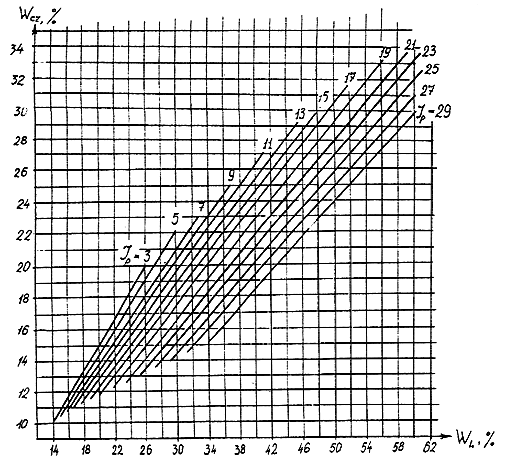

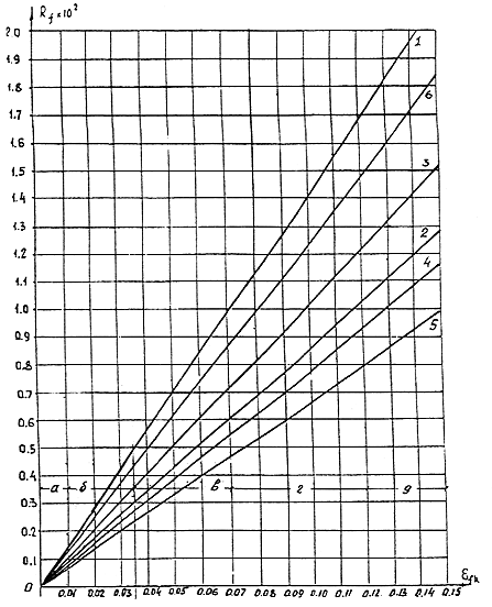

2.7. Относительная деформация морозного пучения грунта определяется по графикам (рис. 2.1) с использованием параметра , вычисляемого по формуле
(2.1)
Здесь - критическая влажность, доли ед., ниже значения которой в промерзающем пучинистом грунте прекращается перераспределение влаги, вызывающей морозное пучение; определяется по графикам (рис. 2.2); - плотность воды, т/м ; - абсолютное значение средней многолетней температуры воздуха за зимний период, для Московской области =7°С; - полная влагоемкость грунта, доли ед., определяемая по формуле
(2.2)
Рис.2.1. Зависимость относительной деформации пучения от параметра :

1,2 - соответственно супеси и супеси пылеватые (0,02 0,07);
3 - суглинки (0,07 0,17);
4 - суглинки пылеватые (0,07 0,13);
5 - суглинки пылеватые (0,13 0,17);
6 - глины ( >0,17).
Рис. 2.2. Зависимость критической влажности от числа пластичности и предела текучести грунта .
Остальные обозначения те же, что в п. 2.6.

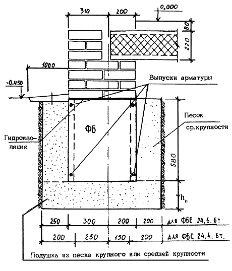

3.1.1. При строительстве на практически непучинистых грунтах мелкозаглубленные фундаменты устраиваются на выравнивающей подсыпке из песка, на пучинистых грунтах - на подушке из непучинистого материала (песок гравелистый, крупный или средней крупности, мелкий щебень, котельный шлак и др.), которая может быть как врезной, так и устраиваемой на поверхности грунта.
3.1.2. Мелкозаглубленные ленточные фундаменты следует устраивать:
- на практически непучинистых и слабопучинистых грунтах - из бетонных (керамзитобетонных) блоков, уложенных свободно, без соединения между собой, из монолитного бетона, бутобетона, цементогрунта, бута или глиняного кирпича;
- на среднепучинистых грунтах (при 0,05) - из бетонных (керамзитобетонных) блоков, уложенных свободно, без соединения между собой или из монолитного бетона;
- на среднепучинистых (при > 0,05) и сильнопучинистых грунтах (при < 0,12) - из сборных железобетонных блоков, жестко соединенных между собой, или из монолитного железобетона;
- на чрезмерно пучинистых грунтах (при 0,12) - из монолитного железобетона.

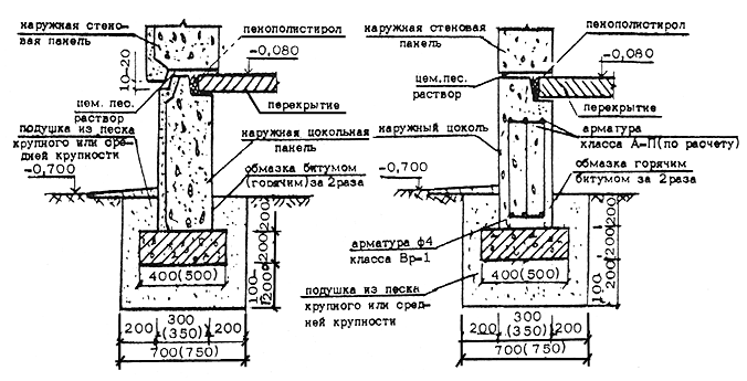

Примеры конструктивных решений мелкозаглубленных ленточных фундаментов приведены в Приложении 3.

4.2.2. Основания фундаментов, устраиваемых на пучинистых грунтах, подлежат расчету по деформациям морозного пучения грунтов. При этом наряду с требованиями п.3.2.2 должно выполняться условие
(4.2)
где - осадка фундамента после оттаивания грунта;
- подъем фундамента силами пучения.
Расчет деформаций пучения основания выполняется в соответствии с Приложением 6.

В условиях глубокого залегания подземных вод , когда грунты сезоннопромерзаюшего слоя увлажняются преимущественно за счет атмосферных осадков, для долгосрочного прогноза деформаций морозного пучения необходима оценка расчетной предзимней влажности W.
Значение расчетной предзимней влажности определяется по формуле
(1)
где - средневзвешенное значение влажности грунта в слое , полученное при изысканиях в летне-осенний период;
- расчетное количество осадков, мм, выпавших за летний период (месяцы), предшествующий моменту проведения изысканий;
- расчетное количество осадков, мм, выпавших за предзимний (до установления среднемесячной отрицательной температуры воздуха) период (месяцы), равный по продолжительности периоду ; значения и определяются по среднемноголетним данным "Справочника по климату" (Л., Гидрометеоиздат, 1968).
Продолжительность периода , сут., определяется отношением
, при (2)
где К - коэффициент фильтрации, м/сут.
Ориентировочные значения для отдельных видов пылевато-глинистых грунтов составляют: для супеси - 0,5-1 мес., для суглинков - 2 мес., для глин - 3 мес.

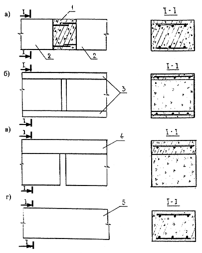

1. Для обеспечения совместной работы элементов мелкозаглубленных ленточных фундаментов следует применять конструктивные решения, приведенные на рис. 1.
2. При строительстве панельных зданий на грунтах с расчетным сопротивлением R 0,15 МПа допускается использовать цокольные панели в качестве мелкозаглубленных фундаментов (рис. 2). При относительной деформации пучения грунта 0,05 цокольные панели следует жестко соединять между собой в двух уровнях с помощью закладных деталей.
3. При строительстве панельных зданий на грунтах с расчетным сопротивлением R<0,15 МПа цокольные панели шириной менее 40 см следует устанавливать на мелкозаглубленные фундаменты из сборных железобетонных элементов (рис. 3). При >0,05 элементы должны содержать выпуски арматуры, которые соединяются электросваркой или скрутками из проволоки; стыки бетонируются.
4. Для устройства мелкозаглубленных и незаглубленных фундаментов на пучинистых грунтах с 0,05 < <0,10 следует применять железобетонные плиты, разработанные Мосгипронисельстроем (табл. 1).
5. Для устройства мелкозаглубленных и незаглубленных фундаментов на пучинистых грунтах с 0,10 следует применять железобетонные блоки (рис. 4) серии 1.110.1-1п (табл. 2).
6. При строительстве на пучинистых грунтах (при >0,05) зданий с мелкозаглубленными столбчатыми фундаментами следует применять фундаментные балки длиной 2400, 2700, 3300, 4000 и 4500 мм, содержащие выпуски арматуры (серия 1.100.1-1п, вып. 2).
7. При устройстве монолитных ленточных фундаментов следует, как правило, применять фундаментные ленты конструкции Мосгипронисельстроя (табл. 3), заполняемые бетоном; при 0,05 фундаменты необходимо армировать.
8. Для уменьшения затрат на устройство фундаментов силами застройщиков следует применять фундаменты из местных строительных материалов, возводимые без привлечения подъемно-кранового оборудования (рис. 5).
Рис. 1. Конструктивные решения соединений элементов мелкозаглубленных ленточных фундаментов:
а) сборно-монолитный фундамент из железобетонных блоков с выпусками арматуры;
б) фундамент из бетонных блоков с армопоясами;
в) фундамент из бетонных блоков с железобетонным поясом;
г) монолитный железобетонный фундамент.
1 - монолитный бетон; 2 - сборные железобетонные блоки с выпусками арматуры; 3 - армированные пояса; 4 - железобетонный пояс; 5- монолитный железобетон.

Рис. 3. Вариант мелкозаглубенного фундамента из сборных элементов
Рис. 4. Вариант мелкозаглубленного фундамента под кирпичный дом при грунтах с 0,10.
