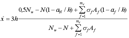

5.33.2. Минимальные smin и максимальные smax значения сжимающих напряжении в горизонтальном сечении столба при линейном распределении напряжений вычисляются по формулам:
smin = N/A |M|(h yh)/I; (106)
smax = N/A + |M| yh)/I. (107)
где |M| - абсолютное значение изгибающего момента, вызывающего общий изгиб столба в плоскости его стенки; I - приведенный момент инерции горизонтального сечения неплоского столба
. (108)
5.33.3. В случае, если вычисленные по формуле (106) напряжения smin і 0 (сечение полностью сжато), а напряжения smax і Rcw, то необходимо вместо линейной принять билинейную эпюру сжимающих напряжении, длина наклонного участка которой вычисляется по формуле
, (109)

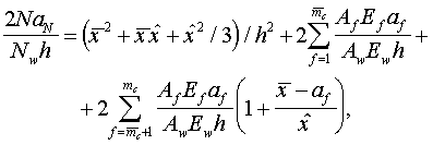

В случае, если вычисленные по формуле (106) smin < 0 (сечение имеет сжатую и растянутую зоны), длина сжатой зоны х определяется последовательными приближениями. В качестве начального приближения рекомендуется высоту сжатой зоны определять по формуле
хo = h/(1 smin /smах). (110)
Уточненное значение высоты сжатой зоны при линейном законе распределения сжимающих напряжений на i-м шаге приближений вычисляется по формуле
xi = 1,5 aN , (111)
где xi1 - высота сжатой зоны для предыдущего шага вычислений.
Вычисления по формуле (111) рекомендуется повторять до тех пор, пока не будет выполнено условие |1 xi /xi-1| Ј 0,05.
Если в ходе вычислений по формуле (111) оказывается, что для полки f величина af > x, то полку f следует исключить из числа полок сжатой зоны.
Для столба тавровой формы в плане с полкой в сжатой зоне разрешается принимать, что величина af = 0. Высота сжатой зоны таврового столба определяется по формуле
xi = 1,5 aN . (112)
В случае, если длина сжатой зоны вычисляется по формулам (111) или (112), максимальное значение сжимающих напряжений в стенке вычисляется по формуле
. (113)

Если вычисленные по формуле (113) напряжения smax > Rcw, то вместо линейной необходимо принять билинейную эпюру сжимающих напряжений. Длины и соответственно наклонного и прямолинейного участков эпюры сжимающих напряжений определяются совместным решением уравнений:
; (116)
(117)
где - количество полок, расположенных в пределах длины сжатой зоны сечения; тс - общее количество полок, расположенных в сжатой зоне сечения.
Для столба тавровой формы в плане с полкой в сжатой зоне длина наклонного участка эпюры сжимающих напряжений определяется по формуле
