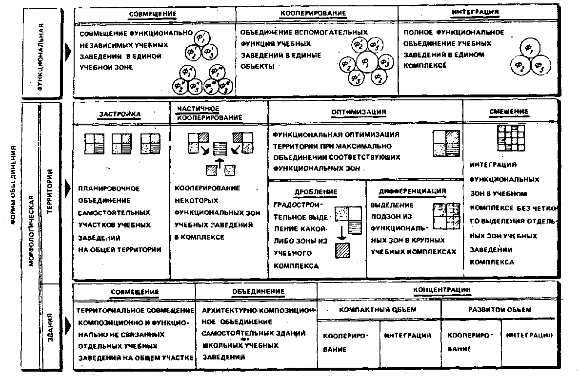

Рис. 8. Классификация форм объединения и терминология (архит. А.М.Гарнец)
