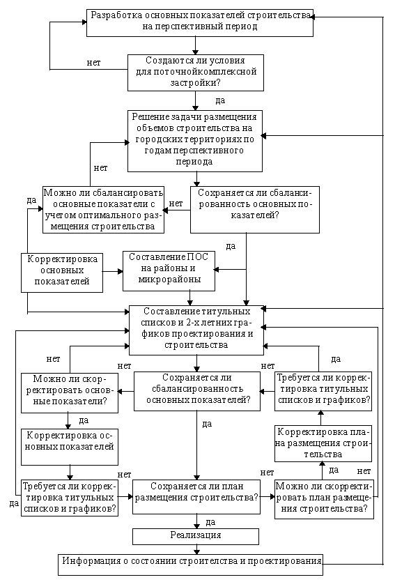

11.4. Разработка документации (рис. 19) в составе проекта организации застройки города должна основываться на следующих принципах:
формирование основных показателей осуществляется на единой целевой основе, которой является обеспечение выполнения годовых заданий по вводу;
содержание показателей должно обеспечивать условия для планомерного развития поточного строительства в городе, повышения комплексности застройки и предусматривать переход к равномерному вводу полезной площади и опережающей инженерной подготовке;
организационно-технические решения должны увязывать задания по вводу с технологией строительства и его ресурсной базой, обеспечивая их правильное соотношение;
увязка осуществляется поэтапно, начиная от общих цифр на перспективном временном уровне. По мере того, как в результате разработки и реализации организационно-технических и проектных решений уточняется информация о будущем производстве, предметы увязки конкретизируются в разрезе адресов строительства, видов работ, номенклатуры ресурсов и точного места и времени их использования. При этом должны обеспечиваться преемственность и взаимовлияние поэтапно принимаемых решений;
комплекс организационно-технических решений, каждое из которых направлено на локальные цели, должен обеспечивать единство планов развития городского хозяйства, освоения капитальных вложений, материально-технического обеспечения, развития базы, размещения объемов строительства по городским территориям, отвода участков, проектирования и застройки территории. Названные организационно-технические решения должны служить инженерной подосновой плановых заданий.
11.5. При разработке проекта организации застройки города следует учитывать следующие особенности:
непрерывность процесса застройки города обусловливает, с одной стороны, отсутствие по отношению к городскому жилищному строительству в целом (за исключением строительства новых городов) подготовительного периода и периода развертывания потока и, с другой стороны, сложившуюся систему городского жилищного строительства с некоторыми устойчивыми параметрами, часть которых следует направленно изменить, например, повысить ритмичность, сократить продолжительность возведения объектов, увеличить или уменьшить объем строительства по отдельным сериям домов, перейти к опережающей инженерной подготовке, увеличить задел по проектно-сметной документации, изменить технологическую структуру задела по строительно-монтажным работам;
Рис. 19. Схема разработки документации по организации поточной комплексной застройки жилых районов города
