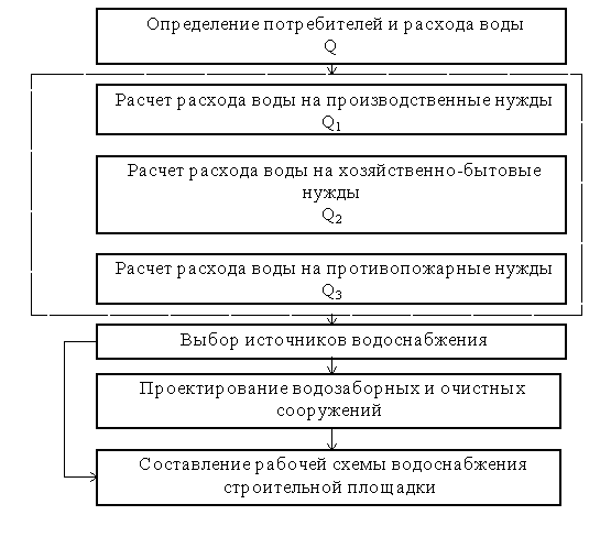

3.8. Водоснабжение предназначено для обеспечения производственных, хозяйственно-бытовых и противопожарных нужд строительной площадки.
Последовательность расчета водоснабжения строительной площадки включает: определение потребителей и расхода воды, выбор источников водоснабжения, проектирование (при необходимости) водозаборных и очистных сооружений, составление рабочей схемы водоснабжения строительной площадки.

Общий расход воды для обеспечения нужд строительной площадки составляет, л/с:
Q = Q1 + Q2 + Q3. (20)
Для городских условий источником водоснабжения строительной площадки является, как правило, городская сеть. В случае отсутствия такой возможности необходимо в качестве временных источников водоснабжения использовать природные открытые водоемы (реки, озера, водохранилища и др.) и подземные (артезианские, ключевые, грунтовые воды) или резервуары, периодически заполняемые водой. При этом должны соблюдаться требования ГОСТ 2761-84 и ГОСТ 2874-82.
Блок-схема составления водоснабжения строительной площадки приведена на рис. 3.

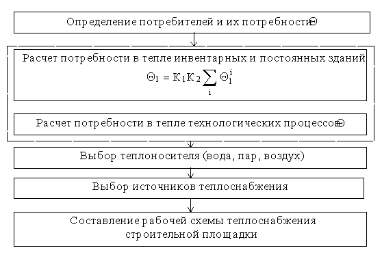

3.9. Теплоснабжение предназначено для отопления мобильных инвентарных и используемых для нужд строительства постоянных зданий и обеспечения технологических процессов с подогревом материалов в зимних условиях.
Последовательность расчета теплоснабжения строительной площадки включает: определение потребителей и расчет потребности в тепле, выбор теплоносителя, выбор источника теплоснабжения, составление рабочей схемы теплоснабжения строительной площадки.
Основными потребителями тепла на строительной площадке являются мобильные инвентарные здания и используемые для нужд строительства постоянные здания. Расчет в тепле производится отдельно для каждой группы зданий по максимальному часовому расходу в отопительный период, как
, (21)
Рис. 3. Блок-схема водоснабжения строительной площадки

Технологические процессы (подогрев воды, паропрогрев бетонных конструкций, отогрев мерзлого грунта и т. д.).
Потребность тепла для технологических процессов Q2 определяется теплотехническим расчетом или берется из справочников.
Общая потребность в тепле определяется как
Q = Q1 + Q2 . (25)
Определение вида теплоносителя (вода, пар, воздух) производится в зависимости от наличия постоянных теплопроводов, производственной необходимости и затрат на эксплуатацию источников.
В городских условиях, как правило, используется тепло от существующей теплосети или центральных котельных. При отсутствии такой возможности рекомендуется применять различные инвентарные котельные, котлы и электробойлерные - передвижную котельную с двумя котлами типа «Универсал-6», парокотельную установку ПКН-2С; котельную с двумя котлами Е-0,4/ЭЖ; сборно-разборную котельную с двумя котлами ПКП-1С; блочную водогрейную котельную; электробойлерную с тремя электроводонагревателями; котлы «Универсал-6М», «Энергия-3», Э5-Д2 и др.

Рис. 4. Блок-схема теплоснабжения строительной площадки

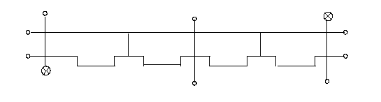

Схема закрепления главных разбивочных осей линейных сооружений показана на рис. 13. Для кривых линейных сооружений также следует показывать места закрепления главных точек.
Рис. 5. Схема размещения знаков закрепления основных, промежуточных осей при строительстве зданий удлиненной конфигурации
Рис. 6. Схема размещения знаков закрепления главных и основных осей при строительстве зданий круглой конфигурации
Рис. 7. Схема размещения знаков закрепления основных, промежуточных осей при строительстве зданий г-образной формы
Рис. 8. Схема размещения знаков закрепления основных осей при строительстве зданий крестообразной конфигурации
Рис. 9. Схема размещения знаков закрепления основных осей при строительстве зданий точечной конфигурации
