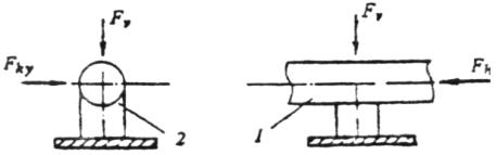

1. Вертикальную нормативную нагрузку на опору труб , Н, следует определять по формуле
(1)
где - вес 1м трубопровода, включающий вес трубы, теплоизоляционной конструкции и воды (для паропроводов учитывается вес воды при гидравлическом испытании), Н/м;
- пролет между подвижными опорами, м.
Примечания: 1. Пружинные опоры и подвески паропроводов 400 мм в местах,
доступных для обслуживания, допускается рассчитывать на вертикальную нагрузку
без учета веса воды при гидравлическом испытании, предусматривая для этого
специальные приспособления для нагрузки опор во время испытания.
2. При размещении опоры в узлах трубопроводов должен дополнительно
учитываться вес запорной и дренажной арматуры, компенсаторов, а также вес
трубопроводов на прилегающих участках ответвлений, приходящихся на данную
опору.
3. Схема нагрузок на опору приведена на чертеже.
1 - труба; 2 - подвижная опора трубы
2. Горизонтальные нормативные осевые , , и боковые , , нагрузки на подвижные опоры труб от сил трения в опорах нужно определять по формулам:
(2)
(3)
где - коэффициенты трения в опорах соответственно при перемещении опоры вдоль оси трубопровода и под углом к оси, принимаемые по табл. 1* данного приложения;
- вес 1 м трубопровода в рабочем состоянии, включающий вес трубы, теплоизоляционной конструкции и воды для водяных и конденсатных сетей (вес воды в паропроводах не учитывается), Н/м.
