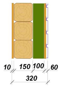

Брус 150 мм, с утеплением минераловатной плитой толщиной 100 мм и облицовкой сайдингом; внутри-вагонка

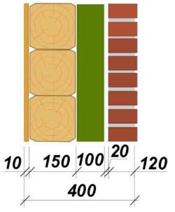

Брус 150 мм утеплленный минераловатными плитами 100 мм и облицованный кирпичом 120 мм, внутри вагонка

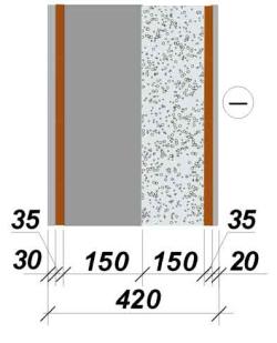

Система Velox, щепо-цементные плиты 70мм, железобетон 150 мм, утеплитель пенополистирол 150 мм, внутри и снаружи штукатурка

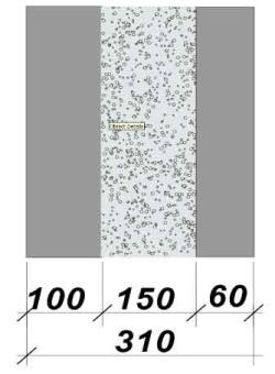

Блок "Теплостен", керамзитобетон 60мм, пенополистирол 150 мм, керамзитобетон 100 мм, внутри - штукатурка

4. Брус 150 мм с утеплителем 100 мм и сайдингом, внутри вагонка 320 3,46 3 259 1 956 53 1 331 580 1 911 5 159 0,50

6. Брус 150 мм с утеплителем 100 мм и облиц. кирпичом 120 мм, внутри вагонка 400 3,70 3 186 1 911 51 1 896 751 2 647 6 954 0,67

8. Система Velox, ЩЦП****70мм,ППС150мм железобетон 150 мм, штукатука внутри и снаружи фасадная 420 4,37 3 023 1 814 47 1 618 680 2 298 6 047 0,58

10. Блок "Теплостен",керамзитобетон 60мм ППС 150 мм, керамзитобетон 100 мм внутри штукатурка 310 4,30 3 037 1 822 37 2 080 385 2 465 6 402 0,61
