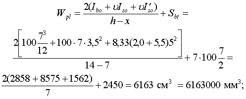

Проверяем сечение по трещиностойкости.
К самонапряженным емкостям предъявляются требования I категории трещиностойкости, т. е. образование трещин не допускается:
Для простоты расчета считаем нейтральную ось расположенной посредине высоты сечения (х = h / 2) :
мм;
еор = 0, так как обжатие равномерное; силовая калибровка не применяется, тогда:
0,87Ч1000Ч140Ч40,4 мм = 4920720 HЧмм;
Мr = N(eo +r) = 200000 (40 + 40,4) = 16 080 000 HЧмм = 16,1Ч106 HЧмм;
Мcrc = Rbt.ser Wpl + Мrp = 2,4Ч6 163 000 + 4 920 720 = 19 711 920 HЧмм = 19,7Ч106 HЧмм;
19,7Ч106 HЧмм > 16,1Ч106 HЧмм.
Следовательно, трещиностойкость обеспечена.

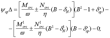

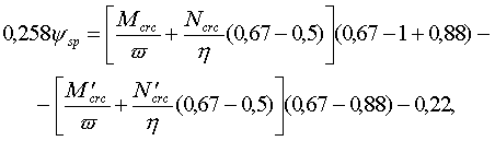

В соответствии с п. 4.6 настоящего Пособия производим подбор сечения трубы с помощью прямого метода, изложенного в рекомендуемом приложении 3, с последующей проверкой его по СНиП 2.03.01-84.

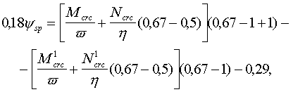

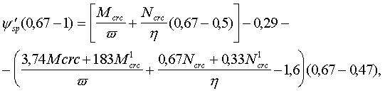

Находим относительные характеристики сечения стенки трубы:
F = F1 = 0,29; В = В1 = 0,67; dN = dўN = 0,5;
dsp = ; dўsp = 1;
D = (0,67 - 0,47) (0,67 - 1 + 1) - (0,67 - 1 + 0,47) = 0,18;
0 = 0,29(0,67 - 1 + 1) - 0,29(0,67 - 1) = 0,29.
Подставляя эти величины в формулы (4') и (5') рекомендуемого приложения 3, получим
откуда ,
откуда ,

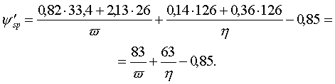

Подставляя величины расчетных нагрузок, , , , получим:

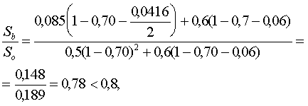

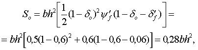

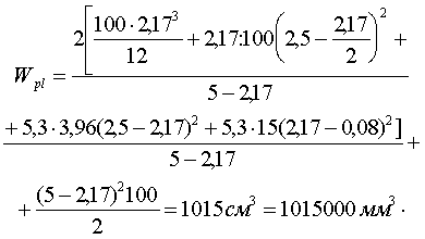

Проверяем подобранное сечение по СНиП 2.03.01-84 по образованию трещин:
мм,
где
Положение нулевой линии:
x = 21,7 мм;
Проверяем условие для определения r:
тогда
момент внешних сил
Мr = 150 000 (21,6 + 14,5) = 5 415 000 НЧмм = 5,4 кНЧм;
момент сил обжатия
Мr = sbrA (eop + r) = 3,0Ч1000Ч50Ч14 = 2 175 000 НЧмм = 2,17 кНЧм,
где eop = 0 (см. п. 3.1 настоящего Пособия).
В результате момент Мcrc, воспринимаемый сечением при образовании трещин, равен:
Мcrc = 4,8Ч1 015 000 + 2 175 000 = 7 047 000 НЧмм = 7,01 кНЧм;
Мcrc = 7,01 кНЧм > 5,4 кНЧм = Mr.
Таким образом, трещиностойкость обеспечена.

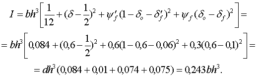

Находим площадь и момент инерции сечения балки по формулам (18) и (19) при sо = 0,6:
Статический момент сечения определяется для любой точки на расстоянии х от верха балки в обобщенном виде по формуле (20) рекомендуемого приложения 3:
По заданным размерам для точек, находящихся на центральной оси балки при х = 1 - do, получим
а у места примыкания стенки к верхней полке балки при х = 0,15
Sv = bh2 [0,15 (-0,6)2 + 0,6 (1 - 0,6 - 0,06)] = 0,225 bh2.

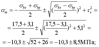

Главные напряжения по формуле (23) рекомендуемого приложения 3 при использовании стержневой арматуры будут равны:
smc = - 18,8 МПа < 28 МПа;
smt = - 1,8 МПа < 3 МПа.
Главные напряжения по формуле (23) рекомендуемого приложения 3 при использовании высокопрочной арматурной проволоки будут равны:
smc = 18,45 МПа < 28 МПа;
smt = -1,05 МПа < 3 МПа.

Подставляя указанные значения в формулы (4) - (7) рекомендуемого приложения 3, получим:
D = (0,67 - 0,12) (0,67 - 1 + 0,88) - (0,67 - 0,88) (0,67 - 1 + 0,12) = 0,258;
q = 0,29 (0,67 - 1 + 0,88) - 0,29 (0,67 - 0,88) + 0,22;
откуда
Подставляя величины ysp и sp в уравнение (8) рекомендуемого приложения 3, получим:
Подставляя величины М и N получим
откуда

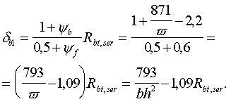

Подставляя величины Rbt,ser и Rbp, получим:
Находим мультипликаторы и в общем виде:
= bh2Rbt,ser = 1000h2 Ч 4,2 = 4200h2 кНЧм;
h = bhRbt,ser = 1000h Ч 4,2 = 4200h кН.
Подставляя мультипликаторы и h, получим:
h2 - 0,016h - 0,022 = 0.

По формулам (6') и (7') рекомендуемого приложения 3:
D = (0,67 - 0,12) (0,67   1 + 1,12)   (0,67   1,12) (0,67   1 + 0,12) = 0,34;
q = 0,29(0,67   l + l,12)   0,29(0,67   l,12) = 0,36.
Подставляем значения в формулы (4') и (5') рекомендуемого приложения 3:
Учитывая целесообразность передачи главного усилия от давления воды 1,6 МПа на предварительно напрягаемую спиральную обмотку, расцениваем ее в виде усилия Nsp = 6000 кН (102 витка каната класса К-7, Ж 9 мм), прибавляем и вычитаем из выражения ysp величину ,
тогда

Для труб со стенками толщиной h = 400 мм и Р= 1,6 МПа ysp для арматурных сеток равен:
Необходимо также задаться числом витков арматуры и усилием, воспринимающим внутреннее давление. Рассмотрим случай, когда сохранены 102 витка каната класса К-7, Ж9 мм и, следовательно, Nsp = 6000 кН. Тогда имеем расчетное уравнение для арматурной сетки
Подставляя значения h и v, получим
т.е. расчетная арматура в сердечнике не требуется.
