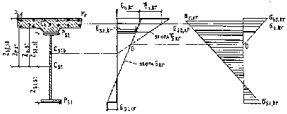

1. Напряжения в стали и бетоне для статически определимой конструкции, состоящей из стальной балки со сплошной стенкой и объединенной с ней в уровне проезда железобетонной плиты, надлежит определять по формулам:
а) от усадки бетона
, (1)
где
Astb,shr , Istb,shr - приведенные к стали площадь и момент инерции брутто поперечного сечения сталежелезобетонной балки при модуле упругости бетона Eef,shr , определяемом по п. 5.9;
Аst - площадь стальной части сечения, включая арматуру железобетонной плиты;
Sshr = Ast Zst,stb ;
Zst,stb - расстояние от центра тяжести Аstb,shr до центра тяжести Ast;
Z - расстояние от центра тяжести Аstb,shr до фибры, где определяется sshr (положительное направление оси Z принято вниз);
nshr = 0, nshr = 1 - при определении напряжений соответственно в бетоне и в стали;
Е - следует принимать равным при определении напряжений:
в бетоне - Еef,shr ;
в стальной балке - Еst ;
в ненапрягаемой арматуре - Еrs ;
в напрягаемой арматуре - Еrp ;
eshr - предельная относительная деформация усадки бетона, принимаемая по п. 5.9;
б) от температурных воздействий
, (2)
где a = 1Ч10-5 град-1 - коэффициент линейного расширения стали и бетона;
tmax = gf tn,max ;
gf - принимается по табл. 17*;
tn,max - принимается по п. 5.10;
Е - равно Еb , Еst, Еrs, Еrp при определении напряжений соответственно в бетоне, стальной балке, ненапрягаемой и напрягаемой арматуре;
Аstb,t , Istb,t - приведенные к стали площадь и момент инерции брутто поперечного сечения сталежелезобетонной балки;
Z - расстояние от центра тяжести Аstb,t до фибры, где определяется st.
В случаях повышения или понижения температуры стальной части конструкции в формуле (2) следует принимать:
At = 0,8 Awt + 0,3 Asl,t ; (3)
St = (0,4 hw - 0,8 Zbl,stb) Awt + 0,3 Asl,t Zsl,stb ; (4)
n = nti ,
где Awt - площадь стальных вертикальных элементов (стенки, вертикальных полок поясных уголков, ламелей);
Аsl,t - площадь стальных горизонтальных элементов нижнего пояса.
В случае повышения температуры железобетонной плиты в формуле (2) следует принимать:
; (5)
; (6)
n = ntiў ,
где bsl, tsl , см, принимаются по п. 5.15.
Величины nti и ntiў, относящиеся к i-й точке сечения, в которой определяются напряжения, следует принимать по п. 5.10.
Остальные обозначения, принятые в формулах (3)-(6), соответствуют п. 5.5 и черт. 14.

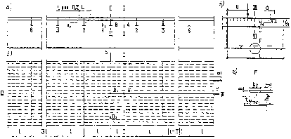

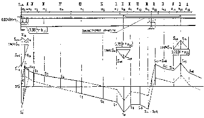

1. Распределение концевого сдвигающего усилия SeN следует принимать по несимметричной треугольной эпюре с длиной основания ae (см. чертеж).
При этом:
, (1)
где SlNў , SlN - интенсивность погонных сдвигающих сил в соответствии с чертежом;
SeN, ae - принимаются по пп. 5.28 и 5.29.
2. При распределении околоопорного сдвигающего усилия от поперечных сил SpQ следует принимать, что интенсивность соответствующих погонных сдвигающих сил изменяется в обе стороны по прямолинейной эпюре от середины длины околоопорного участка (см. чертеж); при этом ордината в середине околоопорного участка равна:
. (2)
3. Распределение местных сосредоточенных сдвигающих усилий (от заанкеривания высокопрочной арматуры, примыкания ванты или раскоса и т.д.) ScN в удаленных от конца плиты зонах следует принимать по симметричной треугольной эпюре с длиной основания 2ae (см. чертеж).
4. При определении сдвигающих усилий длины расчетных участков следует принимать (см. чертеж): I = 0,18 (H + bsl), II = 0,36 (H + bsl) - для концевых участков и в местах приложения сосредоточенных сил, а также в местах, примыкающих к указанному участку; III Ј 0,8 (H + bsl); IV Ј 1,6 (Н + bsl) - на остальной длине пролетного строения соответственно в крайней и средней четвертях пролета.

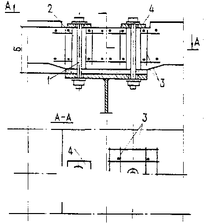

1. Усилие натяжения высокопрочного болта следует определять по формуле
Nhb = Nhb,n - D N , (1)
где Nhb,n - контролируемое усилие натяжения болта;
DN - потери усилий натяжения от усадки и ползучести бетона плиты и слоя раствора под плитой.
При конструкции болтового объединения по чертежу потери допускается определять по формуле
DN = Nhb,n (0,23 - 0,0025t) , (2)
где t Ј 50 см - суммарная толщина плиты и слоя раствора по оси отверстия.
2. Во фрикционном соединении железобетонной плиты со стальным поясом (через слой цементно-песчаного раствора или при непосредственном контакте) при условии очистки пояса сдвигающее усилие, приходящееся на один высокопрочный болт, должно отвечать условию
, (3)
где Nhb - усилие натяжения высокопрочного болта, принимаемое по п. 1;
k = 1,3 - коэффициент безопасности;
f - коэффициент трения, принимаемый равным:
0,60 - при омоноличивании шва цементно-песчаным раствором или при плите из монолитного железобетона;
0,45 - при непосредственном контакте сборного железобетона со сталью.
1 - высокопрочный болт диаметром 22 или 24 мм; 2 - отверстие в бетоне диаметром 50 мм;
3 - арматурный каркас из стержней периодического профиля диаметром 10 мм;
4 - распределительная подкладка размерами 100ґ100ґ16 для болтов 22 мм и 100ґ100ґ20 для болтов 24 мм

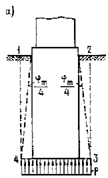

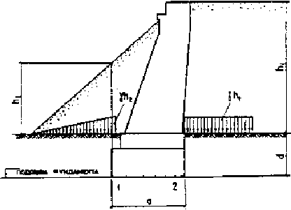

1. Расчетное сопротивление основания из нескального грунта осевому сжатию R, кПа (тс/м2), под подошвой фундамента мелкого заложения или фундамента из опускного колодца следует определять по формуле
R = 1,7 {R0 [1 + k1 (b - 2)] + k2 g (d - 3)} , (1)
где R0 - условное сопротивление грунта, кПа (тс/м2), принимаемое по табл. 1-3;
b - ширина (меньшая сторона или диаметр) подошвы фундамента, м; при ширине более 6 м принимается b = 6 м;
d - глубина заложения фундамента, м, принимаемая по п. 2;
g - осредненное по слоям расчетное значение удельного веса грунта, расположенного выше подошвы фундамента, вычисленное без учета взвешивающего действия воды; допускается принимать g = 19,62 кН/м3 (2 тс/м3);
k1 , k2 - коэффициенты, принимаемые по табл. 4.

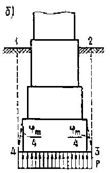

Условный фундамент следует принимать в форме прямоугольного параллелепипеда. Его размеры для свайного фундамента с заглубленным в грунт ростверком необходимо определять по черт. 1 и 2, с расположенным над грунтом ростверком - по черт. 3 и 4, для фундамента из опускного колодца - по черт. 5.
Приведенное на черт. 1-5 среднее значение расчетных углов трения грунтов jm, прорезанных сваями, следует определять по формуле
, (1)
где ji - расчетный угол внутреннего трения i-го слоя грунта, расположенного в пределах глубины погружения свай в грунт;
hi - толщина этого слоя, м;
d - глубина погружения свай в грунт от подошвы ростверка или расчетной поверхности грунта, м, положение которой следует принимать согласно указаниям п. 7.10.
Несущую способность основания условного фундамента проверяют согласно п. 7.8*, при этом подлежащие проверке среднее р, кПа (тс/м2), и максимальное рmax, кПа (тс/м2), давления на грунт в сечении 3-4 по подошве условного фундамента (см. черт. 1-5) следует определять по формулам:
; (2)
, (3)

1. Дополнительное давление на грунты основания под задней гранью устоя (в уровне подошвы фундамента) от веса подходной насыпи (см. чертеж) р1ў, кПа (тс/м2), следует определять по формуле
р1ў = a1 g h1 . (1)
Для обсыпного устоя дополнительное давление на грунты основания под передней гранью устоя от веса конуса устоя р2ў, кПа (тс/м2), следует определять по формуле
р2ў = a2 g h2 . (2)
Давления p1 и р2 следует определять суммированием по соответствующим граням фундамента давления от расчетных нагрузок с добавлением р1ў и р2ў.
В формулах (1) и (2):
g - расчетный удельный вес насыпного грунта, допускается принимать g = 17,7 кН/мЗ (1,8тс/м3);
h1 - высота насыпи, м;
h2 - высота конуса над передней гранью фундамента, м;
a1, a2 - коэффициенты, принимаемые соответственно по табл. 1 и 2.

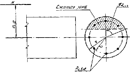

Прочность внецентренно сжатых железобетонных элементов круглого сечения (см. чертеж) с ненапрягаемой арматурой, равномерно распределенной по окружности (при числе продольных стержней не менее 6), приводится из условия
, (1)
где r - радиус поперечного сечения;
xcir - относительная площадь сжатой зоны бетона, определяемая следующим образом:
при выполнении условия
N Ј 0,77 Rb Ab + 0,645 Rs As,tot (2)
из решения уравнения
; (3)
при невыполнении условия (2) -
; (4)
pxcir - угол в рад. (см. чертеж);
j - коэффициент, учитывающий работу растянутой арматуры и принимаемый равным:
при выполнении условия (2)
j = 1,6 (1 - 1,55xcir) xcir , но не более 1;
j = 0;
Аs,tot - площадь сечения всей продольной арматуры;
rs - радиус окружности, проходящей через центры тяжести стержневой продольной арматуры.
Эксцентриситет ес определяется по пп. 3.52*- 3.54* и 3.70*.
Для бетона класса выше В30 значение Rb принимается как для бетона класса В30.
