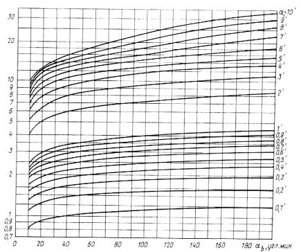

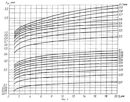

Для протяженных объектов различения, имеющих длину а > 2b, где b - ширина объекта, разряд зрительных работ определяется по эквивалентному размеру объекта. В остальных случаях разряд зрительных работ определяется по минимальному размеру объекта различения.
При расстояниях от глаза до объекта, меньших 500 мм, эквивалентный размер определяется по номограмме, приведенной на рис. 1.
При расстояниях от глаза до объекта, больших 500 мм, эквивалентный размер определяется по номограмме, приведенной на рис. 2.
Преобразование линейных размеров объекта различения (в миллиметрах) в угловые (в угловых минутах) при использовании номограммы, приведенной на рис. 2, осуществляется по формуле
где х - размер объекта, мм;
l - расстояние от глаз до объекта, мм.
Преобразование полученного по номограмме эквивалентного размера из угловых размеров (угловых минут) в линейные (миллиметры) осуществляется по формуле
Номограмма для определения эквивалентного размера
при расстояниях от глаза до объекта до 500 мм
при расстояниях от глаза до объекта более 500 мм
Рис. 2

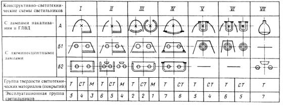

ПРИЛОЖЕНИЕ Г
(обязательное)
Таблица 1
Эксплуатационные группы светильников
