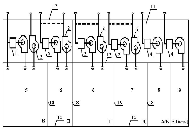

  1. “Оборудование приточных систем с рециркуляцией воздуха, обслуживающих помещения категорий В, не допускается размещать в общих помещениях для вентиляционного оборудования вместе с оборудованием систем для помещений других категорий взрывопожарной опасности” (п. 4.92 СНиП).
                  1. В соответствии с этим требованием на рис. 2 показано оборудование приточно- рециркуляционной одновентиляторной системы 1, приточно-рециркуляционной двухвентиляторной системы 2 и вытяжной системы 3, размещенных в общем помещении для вентиляционного оборудования, обслуживающих два или больше помещений категорий В. В этом помещении для вентиляционного оборудования могут быть также размещены вытяжные установки систем местных отсосов и общеобменной вентиляции, обслуживающих помещения категорий В. Оборудование, обслуживающее помещения других категорий, на рис.2 показано в отдельном помещении. В отдельном помещении должно быть размещено и оборудование, обслуживающее вытяжную вентиляцию из помещений с резкими или неприятным запахом по требованию п.4.94.
  2. В общем помещении для вентиляционного оборудования п. 4.95 СНиП запрещает размещать оборудование вытяжных систем для помещений категории В и Г.

Рис. 2. Схема размещения оборудования приточных систем с рециркуляцией воздуха к п. 4.92 СНиП.1- оборудование приточно-вытяжной одновентиляторной системы; 2- оборудование приточно-вытяжной двухвентиляторной системы; 3- оборудование общеобменной вытяжной системы или системы местных отсосов; 4- оборудование приточной прямоточной системы;
5- помещение категории В; 6- помещение категорий Г; 7- помещение категорий Д;
8- административное или бытовое помещение; 9- помещение категорий В, Г или Д;
10- перегородка; 11- помещение для вентиляционного оборудования; 12- пол; 13- покрытие или перекрытие здания.
