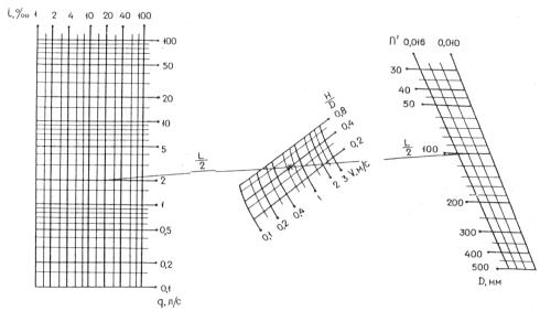

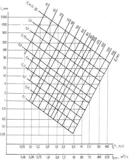

ПРИЛОЖЕНИЕ 9
Рекомендуемое
НОМОГРАММА
ДЛЯ ГИДРАВЛИЧЕСКОГО РАСЧЕТА КАНАЛИЗАЦИОННЫХ
ТРУБОПРОВОДОВ
