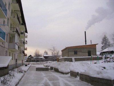

В настоящей статье предлагается рассмотреть практический пример внедрения отопительной котельной работающей на древесных отходах для отопления 70-ти квартирного 5-ти этажного жилого дома (ФОТО 1)

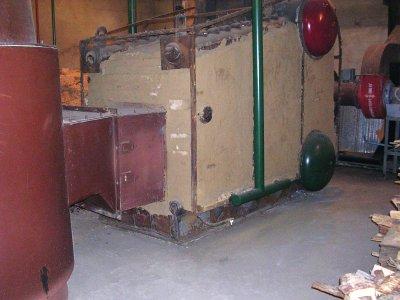

Газогенераторная топка - Теплообменник (Фото 2).
В качестве теплообменника был применен паровой котел Е 1/9, переведенный в водогрейный режим.
Смонтированный агрегат был оборудован золоуловителем и дымососом Дн 3,5.

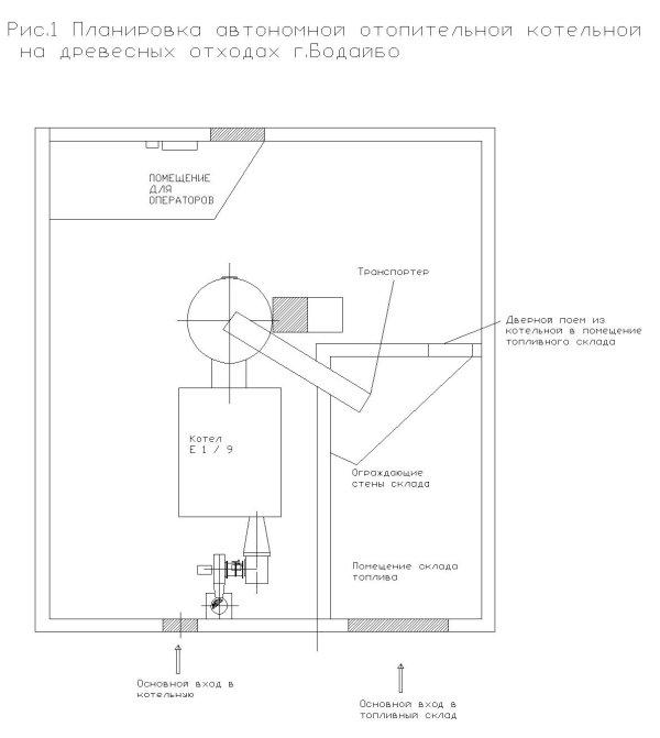

Планировка автономной отопительной котельной представлена на Рис.1.

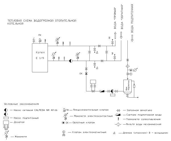

Оборудование тепловой схемы
Тепловая схема автономной отопительной котельной представлена на Рис.1.
При разработке тепловой схемы были учтены имеющиеся недостатки в гидравлической схеме от центрального отопления. Для обеспечения циркуляции сетевой воды в полном объеме был смонтирован центробежный насос фирмы «CALPEDA»
В схеме были предусмотрены два очень важных момента:
1. Автоматическая схема контроля и заполнения бака подпиточной воды.
2. Автоматическая схема подачи подпиточной воды в систему отоления.
3. Схема учета расхода подпиточной воды и схема дозирования химреагента в систему.

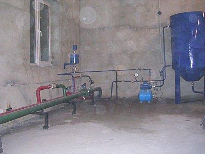

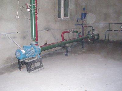

Смонтированная схема представлена на Фото 3,4.

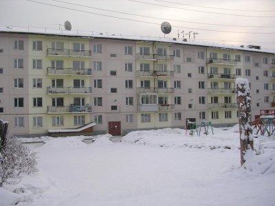

Автономная отопительная котельная для отопления 70-ти квартирного 5-ти этажного жилого дома запущена в эксплуатацию в декабре 2007 года. (Фото 5) Параметры работы автономной котельной представлены в Таблице 2
