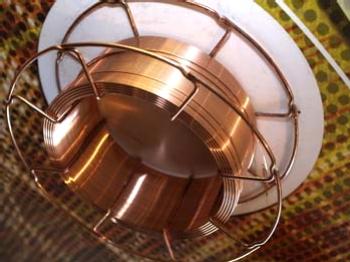

Следующий вид проволоки - стальная сварочная проволока ГОСТ 2246-70. Имеются марки как с неомедненной поверхностью, для сварки стали с низким содержанием углерода, так и проволока с омедненной поверхностью для сварки конструкций из низколегированной и углеродистой стали. Омедненная поверхность проволоки предназначена для достижения максимального качества сварочного шва и соединений, которые и выдерживают довольно высокие температурные и ударные нагрузки, оказывают сопротивление разрыву и применяется такая проволока для конструкционной и судостроительной стали, сварки труб большого диаметра, а так же для сосудов и емкостей, находящихся под высоким удельным давлением. Диаметр проволоки с неомедненной поверхностью от 0,8-6 мм, а с омедненной поверхностью 0,8-1,6 мм.
Омедненная сварочная проволока имеет несколько преимуществ, например, способствует устойчивости горения дуги, а при сварке с использованием омедненной проволоки уровень разбрызгивания электродного металла минимален.
