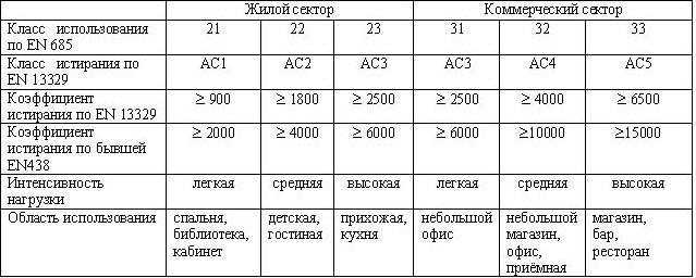

На заре производства ламинированных полов, когда они только появились на рынке напольных покрытий и еще не успели завоевать доверие широких масс населения, производители, (еще тогда немногочисленные), для идентификации своей продукции использовали Табер-тест. Он составлял Европейскую норму (EN) 438 и определял износоустойчивость верхнего слоя - наиболее значимый показатель для потребителя. Тест заключался в следующем: вращающийся диск с абразивом соприкасался с ламинированной поверхностью. Через каждые 500 оборотов абразивная бумага менялась. Фиксировался первый показатель износа IP (Initial Phase), потом последний показатель - потеря примерно 90 % покрытия, FT (Final Phase), и следующий из этого средний показатель AT (Average Taber) = (IP+FT):2. Результат получившегося количества оборотов диска стали обозначать классами: W1, W2, W3, W4, W5. Соответственно, 2000, 4000, 6000, 10000, 15000 оборотов или циклов. Чем выше цифра, тем прочнее верхний слой. Если производитель использовал дополнительные упрочняющие слои с различными добавками твердых частиц, это, естественно, повышало стоимость ламината и увеличивало его класс. Ламинат такого уровня предлагался для использования в коммерческих помещениях со средней и интенсивной нагрузкой. Более простые варианты, остановившиеся на 2000, 4000, 6000 оборотов предназначались для помещений домашних, спален, гостиных, детских. Впоследствии EN 438 была отменена, как недостаточно определяющая и не успевающая за развитием технологий норма. Вместо нее были введены усовершенствованные европейские нормы, которые действуют с 1999 года. Прежде чем ламинат получает знак соответствия, его подвергают целому ряду испытаний, где кроме Табера, еще около 18 тестов.
Поменялась и методика Табер - теста. Согласно норме EN 13329, рассматривается результат только до первых признаков износа слоя (показатель IP). Абразивная бумага меняется при этом через каждые 200 оборотов диска. То есть, правила стали более жесткие. В зависимости от количества оборотов ламинат получает класс износоустойчивости АС1, АС2, АС3, АС4, АС5 (Соотношение с классификацией бывшей EN 438 можно увидеть в таблице).
Также необходимо знать, что ламинат, кроме означенного класса износоустойчивости, имеет класс использования, который присваивается в соответствии с нормой EN 685, после прохождения испытаний на 18 тестов: тест на абразивную устойчивость, светостойкость (не ниже отметки 6 по 8- балльной шкале, по Blue Wool Standard, EN 20105 BO2), термостойкость (устойчивость к тлению брошенной сигареты), сопротивление длительному механическому давлению, антистатичность, величина и скорость набухания, прочность сцепления слоев, устойчивость к пятнообразованию (от продуктов бытовой химии), сопротивление скольжению, коэффициент выделения формальдегида (Е1 - обозначение группы материалов, у которых выделение формальдегида не превышает 0,12 мг/ куб.м.), нагрузка на стык, сила давления на разрыв стыка, ударопрочность и некоторые другие.
Классы использования образуют группы: 21, 22, 23 класс - жилые помещения, 31, 32, 33 - коммерческие помещения.
Действующие европейские нормы обязуют производителей в технической документации на ламинированные полы указывать не обороты Табер - теста, а классы износоустойчивости и использования.
