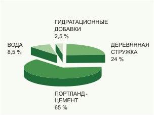

ЦСП изготавливают путем прессования отформованной смеси, состоящей из стружки древесины хвойных пород, портландцемента, минеральных веществ и воды в соответствии с требованиями ГОСТ 26816-86 «Плиты цементностружечные. Технические условия» (рис.1).
Ориентировочно содержание отдельных составляющих производственной смеси в процентах к общему объему массы составляет:

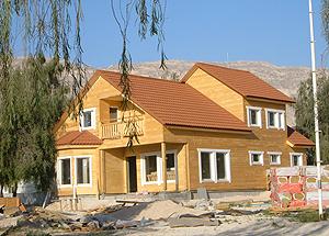

Плиты обладают высокой биостойкостью. Даже при длительном воздействии влаги не наблюдается биопоражения материала. Компания «ТАМАК» осуществляла поставку и строительство домов с применением ЦСП в качестве обшивки стен и перекрытий в районы с повышенной влажностью – в Краснодарский край (пансионаты «Дон-2», «Дельфин»), Индию, Иран. Стоит отметить также и стойкость ЦСП к воздействию насекомых, в том числе термитов (рис. 2).

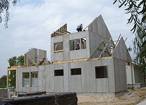

Длительный опыт применения конструкций с ЦСП в зданиях различного назначения в Якутии, Ханты-Мансийске подтвердил высокие эксплуатационные свойства материала (рис.3).

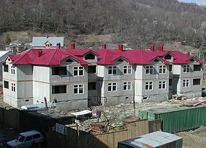

При строительстве многоквартирных домов в г. Сочи подобные сейсмостойкие конструкции успешно прошли вневедомственную экспертизу и экспертизу ЦНИИСК (рис. 4).

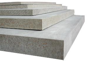

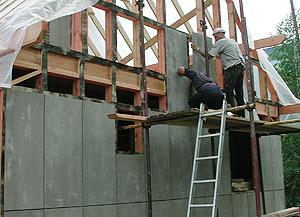

Наиболее широко плиты используются в качестве обшивок панелей с деревянным каркасом в малоэтажном домостроении (рис. 5). Плиты за счет своей прочности придают деревянному каркасу дополнительную жесткость и служат в качестве защиты от атмосферных воздействий.

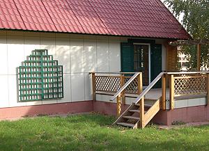

Несущие и ограждающие конструкции дома с обшивкой из ЦСП ввиду ее гладкой поверхности не требуют дополнительной обработки. Поэтому для внешней отделки дома наружные поверхности стен достаточно просто окрасить (рис. 6).
