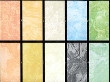

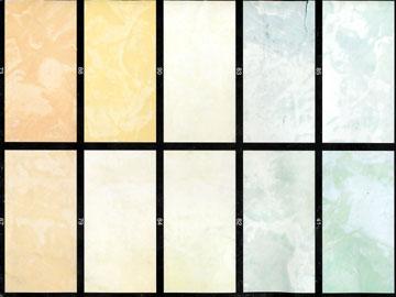

Для того, чтобы перечислить варианты венецианской штукатурки, надо всего лишь вообразить все когда–либо виденные вами оттенки этого природного камня – как в известном Мраморном зале: Мрамор белый, мрамор серый, розовый, красный с белыми прожилками, агатовый, с металлическими вкраплениями, с золотистым и платиновым эффектом, блестящий и матовый, роспись по мрамор, как в старинной Венеции – все это многообразие возможно перенести на Ваши стены!
В большинстве представленных декоративных штукатурок использованы принципы светового отражения составляющих элементов покрытия. Графическое изображение не способно передать всю полноту оттенков и динамику фактуры живого материала, меняющихся, в зависимости от угла зрения и освещенности поверхности. Поверхность, покрытая этим материалом, при удачно выбранном освещении и качественной технике нанесении имеет глубину и эффект натурального камня.

При необходимости наносят и четвертый, защитный слой. Цвет венецианской штукатурки с перламутровым эффектом выбирают по цветовой карте, которая содержит 35 оттенков основных цветов с белым перламутром золотого или зеленого отлива.
