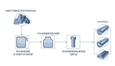

1. Из чушкового первичного алюминия с добавлением легирующих компонентов (возможно также использование отходы алюминиевого производства) в плавильно-литейных агрегатах получают слитки (заготовки)
Процесс производства заготовок

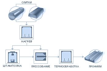

2. Методом прессования заготовкам придают ту или иную необходимую форму
Прессование алюминиевых архитектурных длинномеров производится на гидравлических прессах. Процесс заключается в выдавливании алюминия из замкнутой полости через отверстие в матрице, соответствующее сечению прессуемого профиля.
Технологический процесс прессования включает операции:
1)нагрев заготовки;
2)подготовка заготовки к прессованию - рубка или распиливание заготовки (при распиливании - меньшее количество отходов);
3)непосредственно процесс прессования;
4)закаливание.

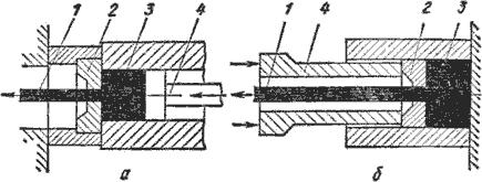

Выделяют два метода прессования: прямой и обратный.
При прямом прессовании движение пуансона пресса и истечение алюминия через отверстие матрицы происходят в одном направлении.
Схема прессования прутка прямым (а) и обратным (б) методом
1 - готовый пруток; 2 - матрица; 3 - заготовка; 4 - пуансон
При прямом прессовании требуется прикладывать значительно большее усилие, так как часть его затрачивается на преодоление трения при перемещении металла заготовки внутри контейнера. Пресс-остаток составляет 18-20 % от массы заготовки (в некоторых случаях - 30-40 %). Но процесс характеризуется более высоким качеством поверхности, схема прессования более простая.
При обратном прессовании заготовку закладывают в глухой контейнер, и она при прессовании остается неподвижной, а истечение металла из отверстия матрицы, которая крепится на конце полого пуансона, происходит в направлении, обратном движению пуансона с матрицей.
Обратное прессование требует меньших усилий, пресс-остаток составляет 5-6%. Однако меньшая деформация приводит к тому, что прессованный пруток сохраняет следы структуры литого металла. Конструктивная схема более сложная.

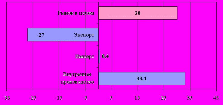

Характеристика темпов прироста российского рынка архитектурного алюминиевого профиля в 2006 году (тоннажное выражение), %
Источник: на основе данных производителей, ФТС РФ

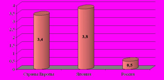

В России есть значительные резервы роста внутреннего потребления алюминиевых профильных систем - по сравнению с европейскими странами потребление архитектурного алюминиевого профиля на душу населения в России меньше почти в 5 раз.
Потребление алюминиевых профильных систем на душу населения в отдельных странах мира, кг./чел.
Источник: на основе данных «European Aluminium Association», «Japan Aluminium Association», российских производителей ФТС РФ, «Росстат», СМИ
В период с 2005 года по 2006 год потребление алюминиевых профильных систем на душу населения в России увеличилось на 0,04 кг./чел.

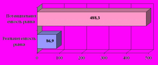

Основываясь на уровне потребления алюминиевых профильных систем на европейском рынке потенциал российского оценивается в 488,3 тыс.тонн.
Реальная и потенциальная емкость российского рынка архитектурного алюминиевого профиля, тыс.тонн

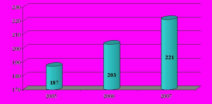

Производственные мощности российских предприятий по итогам 2006 года позволяли выпускать около 203 тыс.тонн прессованных профилей, что на 8,6 % больше чем в 2005 году.
Потенциал внутреннего производства прессованных алюминиевых профилей в 2005-2007 гг., тыс.тонн
Источник: на основе данных российских производителей ФТС РФ, СМИ
