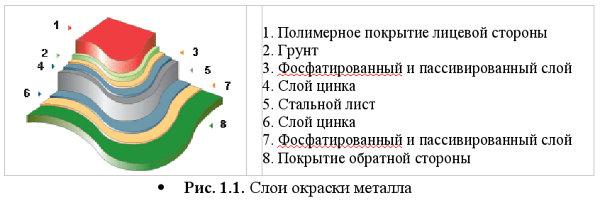

Общая характеристика полимерным покрытием
Полимерное покрытие представляет собой материал из органических полимеров (смол или пластмасс) с добавлением пигментов, присадок и растворителей, образующий покрытие с защитными свойствами. Полимерное покрытие не только защищает металл от механических и климатических воздействий, но и придает строениям архитектурно-художественную выразительность.
Важнейшие требования к покрытиям - прочное сцепление (адгезия) отдельных слоев друг с другом, нижнего слоя с подложкой, твердость, прочность при изгибе и ударе, влагонепроницаемость, атмосферостойкость, комплекс декоративных свойств (прозрачность или укрывистость, цвет, степень блеска, узор и др.). При получении многослойных покрытий применяют следующие материалы: грунтовки, которые наносят непосредственно на подложку для ее антикоррозионной защиты и обеспечения адгезии, краски, эмали.
Металл с полимерным покрытием состоит из металлического основания (холоднокатаная или оцинкованная сталь) со слоем обработки поверхности, слоя грунта и слоя полимерного покрытия. Для некоторых целей может использоваться самоклеящаяся полимерная пленка, а в случае необходимости - также временная защитная пленка.
Полимерное покрытие представляет собой пленку на основе высокомолекулярных соединений на поверхности проката, сформированную при горячей сушке нанесенных валковым методом жидких ЛКМ (грунтовок, отделочных и защитных эмалей, пластизолей) и обладающую комплексом защитных, декоративных, физико-механических и других специальных свойств. В случае порошковых красок используется электростатический метод нанесения покрытий.
Грунтовочный слой представляет собой нижний слой в системе двухслойного полимерного покрытия, наносимый непосредственно на металлическую поверхность и предназначенный для обеспечения прочного сцепления и высокой коррозионной стойкости полной системы покрытия.
