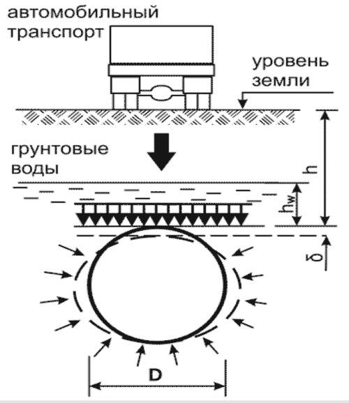

Подземная прокладка трубопроводов
При выборе труб для подземного трубопровода необходимо руководствоваться нормативными документами, содержащими основные принципы и критерии правильного выбора труб. Схема действующих сил и деформаций трубы заглубленного трубопровода показана на рисунке.
Вертикальные нагрузки (давление грунта, нагрузки на поверхность почвы, подземные воды) вызывают деформацию трубы, величина которой зависит от свойств от жесткости трубы в поперечном сечении и свойств грунта вокруг трубы. Важным свойством стеклопластиковой трубы, уменьшающим влияние нагрузки от грунта, по сравнению с другими жесткими трубами является ее эластичность, допускающая значительную деформацию трубы без нарушения структуры материала.
Рис. 7. Подземная прокладка трубопровода
Внешняя нагрузка от грунта над трубой уменьшает ее вертикальный размер и увеличивает горизонтальный, что приводит к горизонтальному вдавливанию боковых стенок трубы в грунт и к созданию пассивного сопротивления грунта, которое, в свою очередь способствует повышению сопротивления нагрузке. Таким образом, в отличие от жестких труб, поведение стеклопластиковой трубы в засыпанной траншее зависит от несущей способности системы труба-грунт в целом, а не только от несущей способности самой трубы. Поэтому жесткость трубы подбирается в комплексе с материалом обратной засыпки и метода уплотнения.
