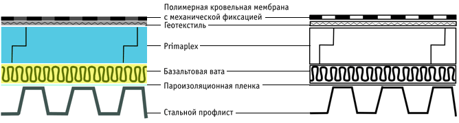

При выборе материалов, используемых в классических кровельных системах, в частности по профлисту, большое значение имеет их огнестойкость. Несмотря на то, что плиты Primaplex изготовлены из полимерного органического сырья, горючего по своей природе, тем не менее, они относятся, согласно российской классификации, к классу слабогорючих и нераспространяющих пламя материалов. Это объясняется наличием в составе плит антипиренов - эффективных огнегасящих добавок, предотвращающих случайное воспламенение материала при воздействии небольшого открытого пламени. Разумеется, при воздействии интенсивного огня плиты могут воспламеняться.

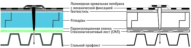

Для повышения предела огнестойкости классической конструкции по профлисту возможно совместно с плитами Primaplex применение материалов, имеющих группу НГ (негорючих), например, минераловатных плит повышенной плотности толщиной не менее 50 мм или стекломагнезитовый лист 4-6 мм.
Совместное применение плит Primaplex и вышеуказанных негорючих материалов, как показывают предварительные испытания, позволяет достичь класса конструктивной пожарной опасности K0-15, что означает, что в течение 15 мин. огневого воздействия на конструкцию в ней не возникает теплового эффекта, повреждения и горения материалов. Кроме того, достигается предел огнестойкости конструкции RE15, что означает, что в течение 15 мин. конструкция сохраняет свою целостность и не происходит ее обрушения при нормативной снеговой нагрузке.

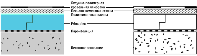

Плоские кровли по бетонному основанию очень популярны в городском жилищном строительстве. Традиционно такая конструкция состоит из теплоизоляции, песчано-цементной стяжки и нескольких слоев рубероида. Сегодня в качестве теплоизоляции под стяжку используется минеральная вата или пенопласт ПСБ.
Горючесть теплоизоляции не играет такой роли, как в случае с основанием из профлиста, поскольку поверх плит теплоизоляции устраивается песчано-цементная стяжка, которая служит эффективной защитой от воспламенения. Конструкция кровли по бетонному основанию с теплоизоляцией Primaplex «под стяжку» выдерживает испытания на группу К0 и RE90.

Применение Primaplex в классической кровле конструкции по бетонному основанию «под стяжку»
Низкая теплопроводность Primaplex позволяет реализовать требуемое значение сопротивления теплопередаче с помощью плит небольшой толщины, меньше чем иного материала. Например, для вновь возводимого здания первой группы в Московском регионе требуемая толщина теплоизоляции кровельного покрытия составляет 220 мм для пенопласта (ПСБ), 210 мм для минеральной ваты (170 мм + 40 мм) и 140 мм для плит Primaplex.
Иными словами, для обеспечения необходимого сопротивления теплопередаче кровельной конструкции пенопласта потребуется на 60 % больше, чем Primaplex. И хотя пенопласт марки 35 дешевле плит Primaplex-35 (приблизительно на те же 60 %), его потребуется больше, поэтому сумма, затраченная на теплоизоляцию из пенопласта и экструдированного пенополистирола Primaplex, будет одинаковой. Принимая во внимание, что плиты Primaplex обладают дополнительными преимуществами (минимальным водопоглощением, более высокой прочностью, влагостойкостью, долговечностью), благоразумный клиент сделает выбор в пользу Primaplex.
