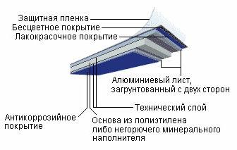

Алюминиевая композитная панель - это сложный многослойный материал, состоящий из двух алюминиевых листов и пластикового или минерального наполнителя между ними.
Конструкция алюминиевой композитной панели
