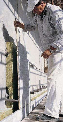

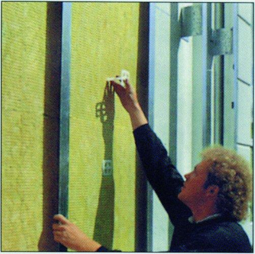

Одним из основных является требование к плотности верхнего и нижнего слоев теплоизоляции. Верхний слой должен быть более жестким по нескольким причинам. Прежде всего, жесткость определяет стойкость верхнего слоя теплоизоляции к нажиму фасадного дюбеля: чем она больше, тем меньшей деформации подвергается плита. Помимо этого, такой материал практически не деформируется при транспортировке и отличается гораздо большей стойкостью к воздухопроницанию. Согласно существующему опыту, оптимальная плотность верхнего слоя теплоизоляции должна составлять не менее 70-80 кг/м3. В свою очередь, менее жесткий нижний слой обеспечивает плотное прилегание теплоизоляции к поверхности фасада и позволяет компенсировать неровности стены.
Ранее наиболее распространенным решением было использование двух слоев теплоизоляционного материала, обладающих различной плотностью. Однако гораздо более рациональным с точки зрения монтажа является решение из плит двойной плотности. Как показывает практика, его применение позволяет сократить до 25 минут рабочего времени на монтаж 1 м2 теплоизоляции, а также сэкономить на фасадных дюбелях. В качестве примера стоит привести специально разработанные для конструкции вентилируемой фасадной системы плиты из каменной ваты ROCKWOOL ВЕНТИ БАТТС Д с плотностью нижнего слоя 45 кг/м3, который обеспечивает качественное прилегание к поверхности вне зависимости от неровностей, и плотностью верхнего слоя - 90 кг/м3, гарантирующей высокую стойкость к деформациям и воздухопроницанию.
Немаловажным свойством теплоизоляции при монтаже вентилируемой фасадной системы высотных зданий является прочность на отрыв слоев. Причина состоит в том, что на больших высотах давление ветра в несколько раз сильнее, чем в непосредственной близости от земли. При наличии облицовки (дождевого экрана) ветер не способен повредить теплоизоляцию, но на этапе монтажа угроза отрыва слоев становится вполне реальной. Поэтому достаточным критерием выглядят 3 кПа, определяемые по ГОСТ Р ЕН 1607 "Изделия теплоизоляционные, применяемые в строительстве. Метод определения  прочности при растяжении перпендикулярно лицевым поверхностям".
