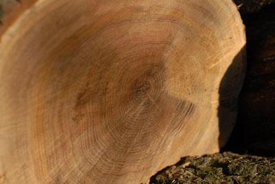

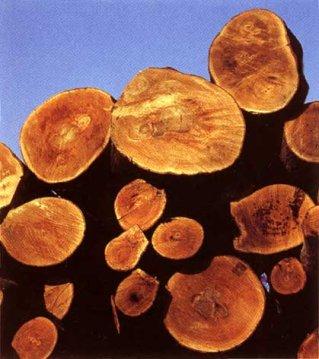

Пригодность столярного материала в какой-то степени можно определить по наружным признакам ствола сваленного дерева. При отборе древесины обращают внимание на лучевые трещины в торце: отсутствие их или наличие мелких трещин свидетельствует о доброкачественности материала; глубокие трещины являются признаком его низкого качества. При глубоких лучевых трещинах в стволе могут быть полости, которые, например у сосны, заполняются смолянистым веществом - живицей (этот порок сосны называют засмолком). Если трещины идут по годичным слоям древесины, т. е. дугами, то такое дерево непригодно для столярных работ.
При выборе древесины мягких хвойных пород обращают внимание на плотность годичных слоев. Чем они гуще и переходы их плавнее, тем древесина плотнее и однороднее, а значит, качественнее. Широкослойность древесины указывает на ее рыхлость и незначительную прочность; изделия из такой древесины не должны подвергаться резким и переменным нагрузкам. Параллельность годичных слоев свидетельствует об относительной прямолинейности древесины в продольном разрезе, а следовательно, о доброкачественности материала.
У отдельно растущих деревьев после валки и распиловки можно наблюдать непараллельность древесных волокон, т. е. косослойность. Вместе с косослойностью у таких деревьев ядровая часть смещена к заболони. Древесина с этими пороками больше трескается и сильнее коробится.
При отборе древесины следует обращать внимание на возраст дерева. Молодая древесина мягкая и рыхлая, а старая в большей степени подвержена гниению, поэтому лучше всего выбирать древесину среднего, зрелого периода роста. Так, для столярных работ лучшей считается древесина сосны в возрасте 8090 лет, дуба - 80150, березы и ясеня - 6070, ели - 120, ольхи - 60 лет и т. д. Возраст сваленного дерева определяют по его поперечному разрезу, на котором хорошо видны годичные слои.
