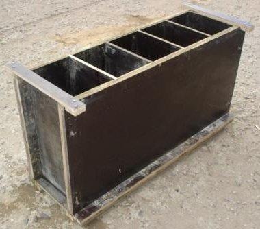

1. Фанерные формы
Данные формы отличаются небольшим весом и низкой стоимостью. Но при этом имеют ряд существенных недостатков, выявленных при попытках их промышленного применения:
- быстрый выход из строя за счет размокания и внешних повреждений фанеры, которые ВСЕГДА наносятся при промышленном производстве. Обычно максимальный срок службы таких форм - 1-2 месяца.
- плохая геометрия блоков. Если не укреплять боковины фанеры металлическими уголками, то за счет изгибания фанеры блоки получаются "горбатые".
Их можно рекомендовать для производства небольшого количества пенобетонных блоков для себя.
Поработал, сделал что нужно, выкинул.
Так как данные недостатки можно считать глобальными, то данный вид форм КАТЕГОРИЧЕСКИ не рекомендуется к промышленному применению.

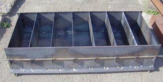

3. Металлические формы с основанием и бортами на петлях.
Данный вид форм наиболее дорогой, но в тоже время это единственный вид, который хорошо зарекомендовал себя при применении в производствах. При условии, что они производятся достойным производителем, это лучший вид форм.
Некоторые условия, которым должны удовлетворять эти формы
  • боковые пластины и днище должны быть сделаны из металла 6мм (если тоньше, то выгибает)
  • петли держащие боковины должны быть из металла 8мм (если тоньше, то ломает)
  • "уши" формы должны быть выведены сбоку, верхняя часть должна быть идеально гладкой (если вверх, то не загладить пенобетон)
  • внутренние части должны быть из металла минимум 4мм толщиной короткие и 6мм длинные (если тоньше, то выгибает)
  • основание должно быть укреплено швеллером (иначе выгибает)
При соблюдении этих условий формы получаются очень долговечными и в них можно производить качественную продукцию.
