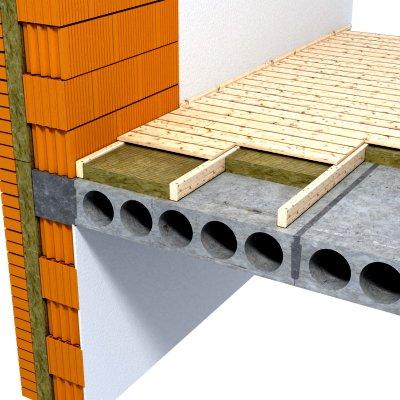

Технология звукоизоляции пола в жилых и офисных помещениях подразумевает подкладку из изоляционного материала, расположенную под внешней поверхностью пола, например, паркетом или керамической плиткой. В виде подложки лучше всего использовать жесткие минераловатные плиты, не подверженные деформации и усадке. При этом пол не должен быть связан со стенами помещения. Для этого в местах примыканий желательно оставить зазор толщиной до 20 мм и заполнить его плотным звукоизоляционным материалом. Такая конструкция будет служить надежной защитой от распространения структурного шума.
