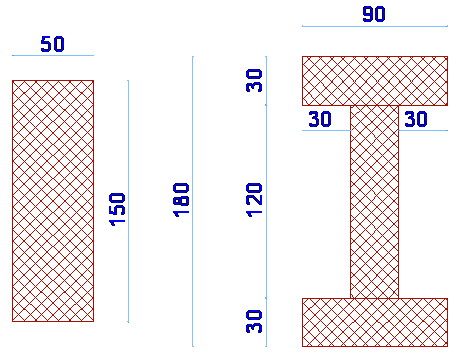

Предлагается замена стойки прямоугольного сечения на стойку клееную деревянную двутаврового сечения, склеенную из двух сухих строганных досок, например сечением 30*90 и одной 30*120:
Рис. 1. Ширина стойки 180 мм обусловлена климатическими условиями России, а не экономико-технологической эффективностью как в других случаях (преимущество нового подхода)
Предлагаемая стойка вводится как новый конструктивный элемент - разработанный на основе изучения всего спектра каркасных технологий, существующих в данное время в строительстве. Полученная форма сечения дает большие преимущества, даже перед метало-каркасными технологиями, как в силу технико-экономических параметров дерева, так и в силу формы двутавра. Такое сечение предоставляет возможность применения высокотехнологичных замков обеспечивающих высокую точность и простоту решения сборки и на строительной площадке, доводя скорость монтажа до уровня скорости объемно-модульных технологий.
Конструктивный элемент сам по себе при таких сечениях решает вопрос сезонной стойкости древесины из-за толщины и снятия напряжений кручения в составляющих. Применение горизонтальных вставок с частотой 600-900мм того же профиля усиливает раму и на момент кручения изнутри. Ширина плоскости стойки 90мм расширяет плоскость стыка обшивки - каждого элемента - с 23 до 43мм, что повышает надежность крепления на стыке не только гвоздями, но и на клеевой основе, кроме того расширяет спектр применяемых обшивочных материалов. Расчеты нагрузок позволяют прогнозировать возможность повышения этажности (по необходимости) с 2 до 3-4 этажей. Недостатком стоит считать увеличение объема каркаса на 25 -30% - что кажется экономически малоприемлемым, но сравнение удельной стоимости каркаса в стоимости панели показывает, что стоимость самого каркаса является достаточно малой составляющей. Замена ОСП на ГКЛ и ГКВЛ (гипсокартон, гипсоволокно) позволяет значительно снизить: себестоимость квадратного метра панели, повышает уровень ее пожаробезопасности, экологичности и технологичности в дальнейшей отделке.

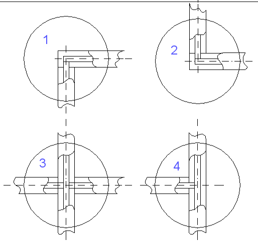

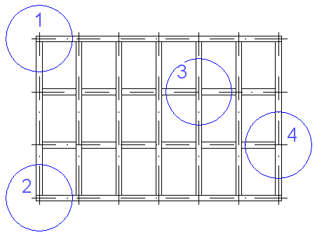

Рис. 2. Конструктивные особенности панельного каркаса и терминология.
Технологические сложности изготовления стойки, и сборки каркаса считаем несущественными, поскольку наработаны - соответствующие - достаточно простые технические решения.
Рис. 3. Экспликация узлов 1,2,3,4 наглядно демонстрирует простоту их устройства.

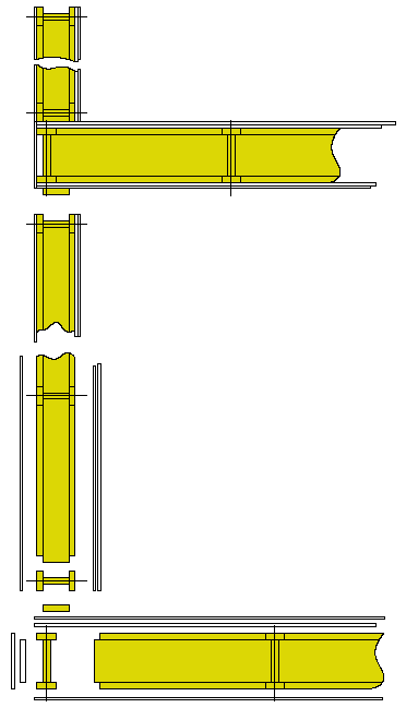

Применение комплекса данных мероприятий позволяет довести производство - до «прецизионного» уровня точности, поскольку все элементы предлагаемого конструктора изготавливаются в соответствующих матрицах (ваймах). Простота монтажа конструкций не уступает простоте объемно-модульной технологии. Применение таврового конструктора предоставляет возможность простейшего согласования элементов конструкций здания посредством замкового крепления. Направляющие замков на панели монтируются на стадии производства самой панели, в заводских матрицах. Соответственно, нетрудно судить о степени точности последующей сборки самого здания.
Рис. 4. Вариант структуры панели и наглядность замковой методики монтажа.
