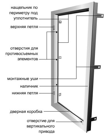

Сначала изготавливается коробка всей стальной двери, которая в дальнейшем будет устанавена непосредственно в проем и на нее уже одевается на петли сама стальная дверь.
Коробка изготавливается из профильной трубы 50х25 мм. Полость профиля заполненяется монтажной пеной или обычным деревянным бруском, такое наполнение добавит шумоизоляции стальной двери. По периметру коробки, с внутренней стороны двери, приваривается квадратный профиль 10х10 мм (он же нащельник). Этот профиль служит ограничителем закрывания двери внутрь.
Далее изготавливается коробка полотна стальной двери, как правило, это профиль 40х25 мм. Затем коробка дверного полотна вкладывается в коробку самой стальной двери и к профилям с нужной стороны привариваются петли (в районе петель на коробке с внутренней стороны профиля проделываются отверстия для противосъемных штирей).
