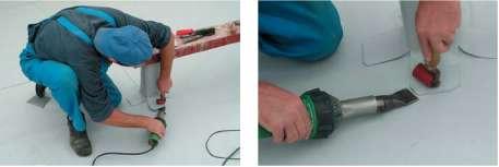

Ручное сварочное оборудование предназначено для устройства стыков мембраны на участках кровли, недоступных для применения автоматического оборудования (места примыканий кровли к парапетам, стенам и т.п., криволинейные участки кровли). Рекомендуемые модели оборудования: Leister Triac (S или PID), Leister Hot Jet.

Применение ручного сварочного оборудования требует обязательного использования силиконового или тефлонового прикаточного ролика. Устройство сварного шва производится с помощью специальных насадок (шириной 20 и 40 мм).
Для качественной сварки необходимо следить, чтобы в процессе работы край насадки выходил на 3 мм из-под края мембраны.
Направление движения прикаточного ролика должно быть параллельным насадке ручного сварочного аппарата, примерно в 5-7 мм от ее рабочей части.
