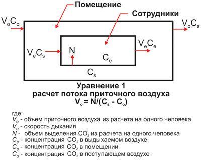

Рисунок 1. Модель двухкамерной системы и расчет объема поступающего воздуха
Чтобы установить эту взаимосвязь, предлагаем рассмотреть математическую модель, описывающую изменение уровня CO2 и принять некоторые допуски в этом плане. Взаимосвязь между уровнем CO2 и скоростью воздушного потока может быть описана при помощи простейшей двухкамерной модели, приведенной на рисунке 1. Данная модель устанавливает соотношение уровня CO2 (внутри помещения и вне его) к объему воздуха из расчета на одного человека при выполнении следующих условий:
  • находящиеся в помещении люди производят постоянное количество CO2, обозначенное N (в литр/сек на одного человека), то есть обмен веществ, рацион и уровень активности идентичны;
  • концентрация CO2 в наружном воздухе обозначается как Co Воздух подается в помещение в постоянном объеме Vo (в литр/сек на одного человека);
  • уровень CO2 внутри помещения обозначен как Cs и является показателем степени заселенности зоны обслуживания.
При скорости V=7,5 литр/сек, при предполагаемом уровне выделения CO2 N=0,31 литр/мин на человека получаем, что уровень CO2 внутри помещения приблизительно на 700ppm выше уровня CO2 вне помещения. Учитывая разницу в уровне CO2, получаем:
Cs - Co = N/V,
или
0,31/(7,5?60 л/мин) = 700 ppm
Эти расчеты представляют собой математическое обоснование требований к вентиляции для обеспечения комфортных условий работы в помещении. Проведенные исследования показали, что для устранения находящихся в воздушной среде продуктов жизнедеятельности человека необходим воздушный поток, имеющий скорость 7 литр/сек. на человека. Полученное же в расчетах значение 700 ppm является уровнем CO2, описанным в стандарте ASHRAE 62-2001: «Условия воздушной среды, связанные с содержанием в воздухе продуктов жизнедеятельности человека, считаются комфортными, если система вентиляции обеспечивает уровень CO2 в помещении ниже 700 ppm над уровнем CO2 вне помещения».

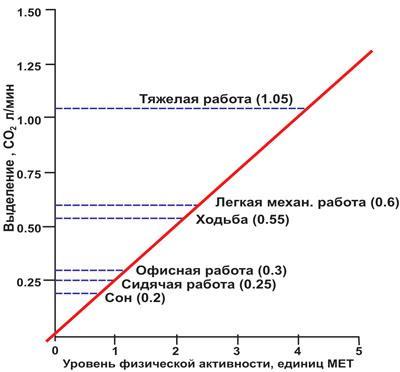

Рисунок 2. Зависимость выделения CO2 от уровня физической активности
Как уже говорилось, более 50% всех загрязнителей воздуха в помещении не являются следствием жизнедеятельности человека и не могут определяться лишь при помощи контроля уровня CO2.
Разница в 700 ppm прекрасно подходит для оценки зоны обслуживания на предмет адекватной вентиляции помещения и устранения продуктов жизнедеятельности из воздушной среды в соответствии с требованиями соответствующего стандарта. Принятый в модели уровень выделения CO2 основан на минимальном уровне физической активности (0,31 л/мин на человека). Поэтому любое увеличение уровня активности сотрудников офиса (N) вызовет рост соотношения уровня CO2 в помещении, полученного в расчете, и может отрицательно сказаться на ожидаемом снижении эксплуатационных затрат.
Точность результатов будет выше при условии постоянной скорости воздушного потока и неизменном количестве находящихся в офисе сотрудников. Но такой метод лучше всего подходит для бытовой экспресс-диагностики состояния воздушной среды в закрытых помещениях. Как показано на рисунке 2, уровень CO2 колеблется в зависимости от уровня физической активности находящихся в помещении людей. К тому же, он напрямую зависит от их рациона питания и состояния здоровья. Поэтому пренебрежение этими факторами чревато серьезными погрешностями в расчетах.
