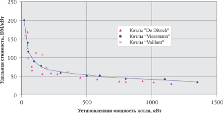

Рис.1. Зависимость удельной стоимости котлов от установленной мощности
Допустим, что данный район отапливается котельной с 3-я котлами КВГМ-4 на природном газе (I- вариант). В качестве II варианта - индивидуальный газовый котел со встроенным проточным теплообменником для приготовления горячей воды.
Зависимость удельной стоимости котла (DM/кВт) от установленной мощности приведена на рис 1.
При анализе зависимостей использовались данные для импортных котлов.

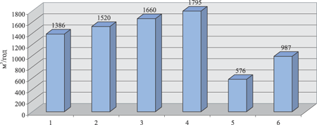

Рис.2. Годовой расход топлива при централизованном (1- без тепловых потерь; 2-4 - соответственно при 10%-, 20%-, 30%-ных тепловых потерях) и децентрализованном (соответственно минимальные и максимальные тепловые потери) теплоснабжении
Котлы российского производства на 20-40 % дешевле, в зависимости от фирмы-производителя и фирмы посредника. При определении основных технико-экономических показателей для децентрализованных систем теплоснабжения необходимо учитывать расходы, связанные с увеличением величины диаметров газопроводов низкого давления, так как в этом случае возрастают потери газа. Но в этом есть положительный фактор, выступающий в пользу децентрализованного теплоснабжения: отпадает необходимость в прокладке тепловых сетей.
Расчетные данные наглядно представлены на рис 2, 3, из которых видно, что:
  • годовой расход топлива при децентрализованном теплоснабжении снижается в среднем на 40-50 %;
  • снижаются затраты на обслуживание примерно в 2,5-3 раза;
  • затраты на электрическую энергию в 3 раза;
  • эксплуатационные расходы при децентрализованном теплоснабжении также меньше, чем при централизованном теплоснабжении.

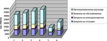

Рис.3. Суммарные расходы при централизованном (1- без тепловых потерь; 2-4 - соответственно при 10%-, 20%-, 30%-ных тепловых потерях) и децентрализованном (соответственно минимальные и максимальные тепловые потери) теплоснабжении
Поквартирная система теплоснабжения является экономически, энергетически, экологически эффективным решением вопроса теплоснабжения для многоэтажных домов.
